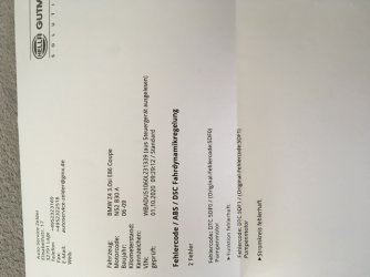

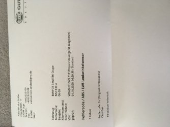

Hallo Zusammen, habe leider auch das Problem...Siehe Anhang... Werde auch einen Termin mit der Fa. in Laatzen machen... @ qp-Dennis: Berichte doch dann bitte mal vom Ergebnis...Danke und Grus

Aber der Pumpenmotor war defekt und das haben sie gesehen und es repariert, soviel kann ich schon sagen. Gibt auch 2 Jahre Garantie und laut deren Erfahrungen hält es mindestens 5-6 Jahre.
