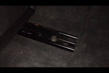

Wenn du nur den Fußraum trocken legen willst, dann bau doch mal schnell die Sitze raus.
4 geschraubte Befestigungspunkte und ein Stecker sind alles was zu lösen ist.
Zur Sicherheit die Batterie abklemmen, sonst könnte die Airbaglampe auslösen....

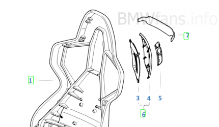

1. Ich muss ja vier 16-er Muttern lösen. Doofe Frage: Es sind diese, nicht war? (weil hab noch Muttern gesehen, welche den Sitz mit dieser Schiene verbinden)

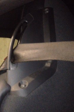

2. Die "Sicherheitsgurtführung" oben am Sitz, ist mit 3 "undefinierbaren" Schrauben am Sitz befestigt. Darf ich diese 3 lösen oder besser nicht? Aus welchem Grund auch immer
Weis jemand, wie diese Schrauben heissen?
Wozu willste denn die Führung des Gurtes oben an der Sitzlehne abschrauben? Die Spange wird einfach ausgeklipst und dann kannste den Gurt rausfummeln. Feddich!
Gemäss Pixelrichter gibt es zwei Arten von Halterungen. Bei der einen könne man das Plastikteil richtung Windschutzscheibe "rausdrücken"
Ich hab die Halterung hier und hab das Gefühl, wenn ich noch mehr Kraft anwende, dass Ding kaputt geht...
Hm, auf den Fotos ist es jetzt nicht so gut zu erkennen.
Aber bei mir liess sich die Halterung so ein bisschen nach dem "Puzzle" Prinzip öffnen.
Das heisst, in einem Teil war eine halbrunde Aussparung und in der Spange die passende Nase dafür.
Wenn du vorsichtig herumbiegst (unter der Voraussetzung, dass es das gleiche System ist) solltest du so etwas oben oben erkennen können. Ich meine, die Dinger öffnen in Fahrtrichtung.
Gruß Micha
Ganz grundsätzlich.... Sollte das Ding oben oben öffnen oder unten wo der Gurt auf der Foto aufliegt? :-)
