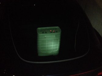

Ich würde mal von der Türseite den Teppichboden etwas anheben und mit der Hand prüfen ob da überhaupt Feuchtigkeit drunter ist.
Wenn ja alte Zeitungen drunter und diese jeden Tag tauschen bis diese trocken bleiben.
Hab ich bei einem Golf schon so gemacht und hat wunderbar funktioniert.
Wieviel Liter Wasser haste denn nun schon rausgesogen....?
