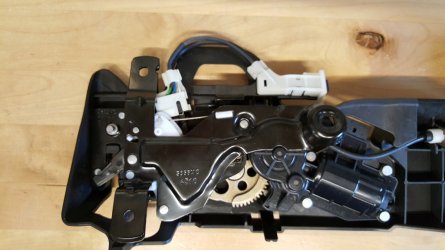

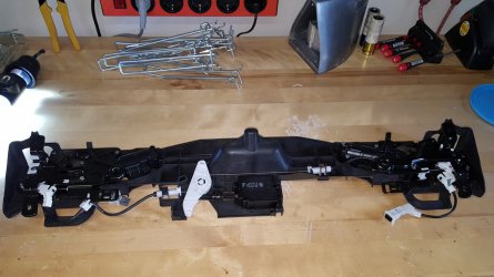

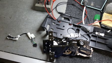

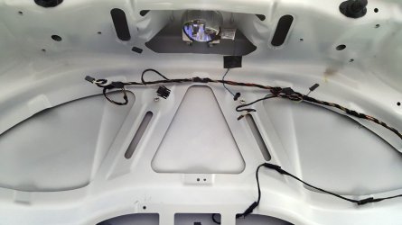

Ich habe noch ein paar Bilder davon gemacht:

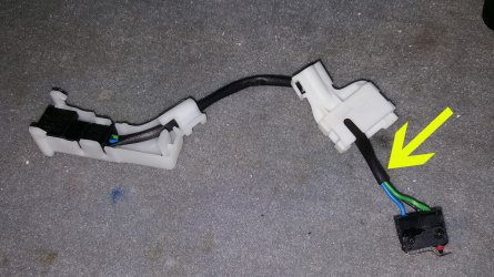

Der Kabelbruch war bei mir direkt erkennbar, unter dem Gummischlauch (siehe gelber Pfeil).Das Durchmessen der Kabel bzw. der beiden Schalter sollte mit einem einfachen 10 Euro Multimeter problemlos möglich sein.

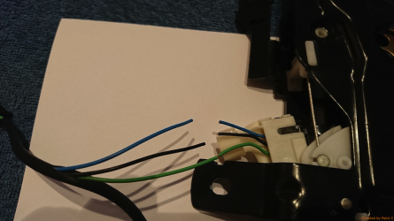

Vielen Dank an pbcom, super Beitrag !! Auch ich hatte einen Kostenvoranschlag des :-) über 661.- Euro auf dem Tisch. Microschalter hatte auch mein Tester erzählt. Ich habe mir das Teil nach Deiner Anleitung angesehen und auch hier der Schaden am linken Micro Schalter. (siehe Foto ) Lässt sich vorab ganz leicht mit einem Durchgangsprüfer nachmessen. Da, wo die Kabel "geknickt" werden, brechen die offensichtlich. Wenn man den Schrumpfschlauch 5cm aufschneidet sieht man die Beschehrung. Ich habe mir dann gleich die rechte Seite angesehen und auch hier war die Isolierung schon beschädigt. Das habe ich dann auch gleich mit gemacht. Das es die Microschalter nicht einzeln gibt, ist die eine Seite. Jedoch sollte man von jedem Azubi spätestens im 2. Jahr erwarten können, dass er diese Messung und die Instandsetzung durchführen kann. Wenn man dann den Lohn für eine Stunde Arbeit bezahlt, wäre ich ja noch dabei. Aber das was hier abläuft ist ein Armutszeugnis für jede "angebliche Fachwerkstatt". Leider gibt es derartige Fälle immer mehr.......
