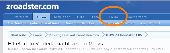

(wo du das zwiki findest sollte klar sein?)
das hier. anklicken fahrzzzzzeug auswählen lesen und verstehen
