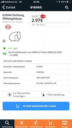

Wenn ich meinen Zetti so bewege (3 km zur Arbeit und 3 km wieder zurück) habe ich auch nach 1 Woche den Deckel und die Leitung zum Ölabscheider voll Schleim. Am Wochenende sieht er aber richtig Strecke, so 300 - 500 km sind schon mal drin. Der Schleim ist dann weg. Aber besser wäre es für Auto und Umwelt für diese Strecken das Fahrrad zu nehmen. Aber die Dichtung am Ölfilterflansch war bei mir auch steinhart und es siffte dort ziemlich. Schau dort lieber mal nach.
Ist das diese Dichtung?

@Bohmbach11: Ja die Dichtung ist es! Bischen ätzend zu tauschen :-)
