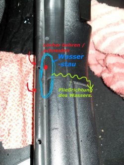

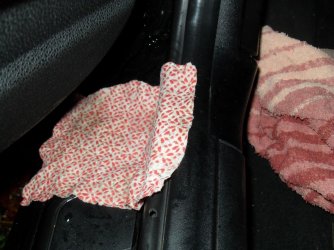

AW: Hilfe Wasser im Z4
Das Wasser tritt, wie Du bereits richtig bemerkt hast, zwischen Scheibe und Scheibendichtung in die Türe ein und sollte - theoretisch - an den unteren Löchern wieder austreten. Mach doch mal den Test, setz Dich in Dein Fahrzeug und lass jemanden mit einem Schlauch Wasser auf die Scheibendichtung laufen. Du wirst erkennen, dass das Wasser nicht über die Türdichtung in das Fahrzeug gelangt, sondern an der unteren, vorderen Abrundung der Innenverkleidung. Dort gibt es eine Schweißnaht, durch die das Wasser aus der Innenverkleidung in den Innenraum kommt. Die Türdichtung befindet sich darunter!
Bei meinem ZZZZ hat BMW auch 3 Anläufe gebraucht um die innere Folie richtig aufzukleben, so dass sie auch dicht ist. Mittlerweile war das jedoch erfolgreich.
Sorry, Sven, ich zweifel daran, dass es an den Dichtungen liegt. Wenn das Wasser innen aus der Verkleidung austritt, dann liegt es mit Sicherheit nicht an den Türdichtungen.sven27 schrieb:hallo
