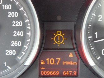

Hallo Leute,
wer kann mir sagen was diese Warnleuchte bedeutet, habe sie nicht im BMW Handbuch gefunden. Ist mir heute wärend des fahrens aufgeleuchtet.:jb:

Sieht aus wie eine Defekte Lichtbirne. Soll man checken.:o

Mein E85 zeigt das periodisch immer wieder an.. ohne, dass je ein Lämpchen kaputt gewesen wäre - ich würde nicht allzu viel auf diese Warnleuchte geben.

Auf selbstheilung wuerde ich nicht vertrauen, im e65 hatte ich das auch mal und da war tatsaechlich ein wackler in der nummernschildbeleuchtung. (Und die hat er auch bemaengelt)
Und selbst wenn alle lampen leuchten, dann hat halt die ueberwachung einen schuss. Vielleicht nicht das wichtigste wenn man keine garantie mehr hat. Hat man welche dann machen lassen.
Ich lauf jedenfalls nicht immer ums auto rum um das zu pruefen, sehe aber auf der strasse oft andere mit defekter beleuchtung und das kann nicht gut sein. :)

Die Lampe bedeuted, dass eine Lampe defekt ist. Normalerweise wird es dazu noch in Klarschrift angezeigt (kurz. Bei mir: Blinker hinten links ausgefallen). Ich hatte dass als mir das hintere Rücklicht abgesoffen war und der Blinker sporadisch nicht mehr ging. Komplette Rückleuchte wurde gewechselt. In den Fehlerspeicher werden diese Meldungen nicht geschrieben.

ich hatte dieses komische lämpchen heute auch an und wußte auch zuerst nicht, was es bedeuten sollte. mein check control hat nur das symbol angezeigt, sonst nichts. kann es sein, dass die genaue bezeichnung, was defekt ist, evtl.nur im navi angezeigt wird??
jedenfalls, als ich links blinkte, merkte ich, dass der blinker kurzzeitig doppelt so schnell blinkte, was auf den ausfall einer blinkerbirne hinwies. komischerweise ging das aber nur 2 sekunden und dann blinkte es wieder normal und die check control-lampe ging aus.... soll ich damit mal zum freundlichen???

Schon mal die Heckleuchten auf Beschlag kontrolliert? Passiert zur Zeit häufig, das die Rückleuchten beschlagen/undicht werden und sich somit Wasser in der Heckleuchte sammelt. Das muß schon bei einigen zum Ausfall der LED Blinker in der Heckleuchte geführt haben. Beim Ausfall des Blinkers ist dann die Blinkfrequenz höher und es laufen Fehlermeldungen zum Lampenausfall auf.
