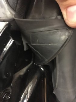

Hallo Leute ,
nachdem ich immer super Hilfe bekommen habe, stelle ich nochmal eine Frage über die Dichtung vom Verdeck, nachdem ich letztens Jahr meine Verdeckdichtung wieder in Form gebracht habe,hat sich jetzt die Dichtung an der Türkante ganz leicht gelöst, Orginal ist auf der Dichtung so ne Art doppelseitiges Klebeband aber das hebt bei mir nicht mehr richtig also habe ich ein Kontaktkleber benutzt der aber für sowas nicht der beste ist .... Hat mir jemand ein Tipp mit was ich das Dauerhaft an die Karosserie (Türe ) kleben kann?
Gruß Ben

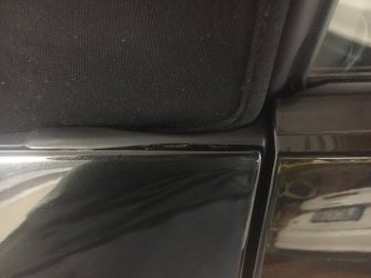

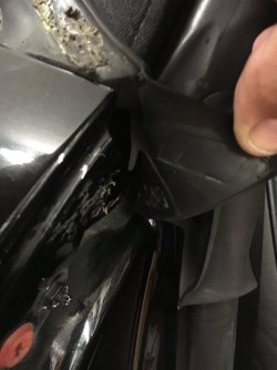

Hallo ,
jetzt habe ich das Thema aus den Augen verloren ,möchte aber die Dichtung jetzt endlich in Angriff nehmen.....
ich schick mal ein paar Bilder das ihr sehen könnt von was ich rede......
hoffe das geht mit meinem Handy, ansonsten schick ich Sie heute Abend.
Anbei die Bilder ....das ist so ein Mist ,jetzt bekomm ich die Dichtung nur noch schwer zurück an ihren Platz .....so sieht es jetzt aus ohne Kleber .
Kann da jemand helfen wie ich das wieder sauber lösen kann .
Gruß Ben

Woher kommst du?
Ist ne Sache von 2 Minuten :-)

Ist das ein Fahrzeug aus 2003? Oder war das Verdeck schon mal raus? Die Dichtung ist jedenfalls kaputt:-)

komme aus dem Raum LB (Ludwigsburg), die Dichtung ist an der stelle 2 tlg, kaputt ist sie nicht es fehlt nur der Klebestreifen
an der Dichtung damit Sie an Ihrem Platz hebt ,das ist so ein aufgeschäumtes doppelseitiges Klebeband.
Ich weiß nur nicht wie ich am besten vorgehe ,ich bekomm die Dichtung nicht einmal ohne Klebeband richtig hin ...Haha ...
Ja das Auto ist aus dem Jahr 2003 und ja ich vermute das das Verdeck schonmal unten war ....

GENAU das ist das Problem. Die ersten Modelle hatten dieses Klebeband. Ab Ende 2003 gab es eine andere Dichtung. Dort wo das Band sitzt hast du im Radlauf ein Loch. Dort wird die Dichtung normaler weise rein gesteckt und dann hält sie auch.
Am besten ist es du bestellst dir eine neue.

Meinst du die komplette Dichtung ? Oder nur das Vorderteil ...... Und angenommen ich bestell ne neue Dichtung , wie bekommt man die sauber montiert , da kommt man doch nicht gescheit ran ....haha nicht das ich das Verdeck
abbauen muss und bekomm dies auch nicht mehr hin ...... Haha ....
