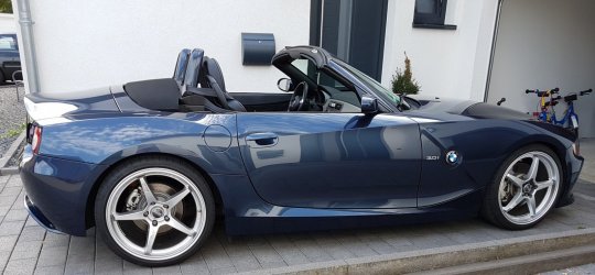

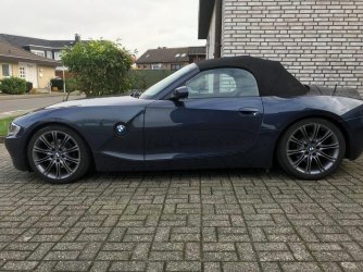

Wo ich mich noch nicht entschieden habe ist das SWP hinten.....optisch wäre natürlich ein kleinerer Radkastenspalt ohne SWP hinten schon reizvoll - siehe oben die Bilder von @Traumwagen - allerdings sehe ich dann schon ein bischen die Gefahr des Hängearsch wenn zwei Personen drinsitzen.... :eek: :o
Ich montiere jetzt mal noch die Distanzscheiben hinten und schau mir das nochmal genau an - aber ich glaube ich lass das SWP drin - schaut mit der mini-Keilform deutlich besser als mit Hängearsch aus.... siehe oben die Bilder von @Jack Blues ;)
