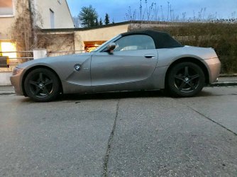

So sieht das aktuell in der Seitenperspektive aus...

Das schaut absolut nach Serienhöhe aus.
Da sind die klassischen Eibach Federn kein Problem.
Natürlich wird es alles tiefer und ganz gelegentlich musst Du etwas aufpassen.

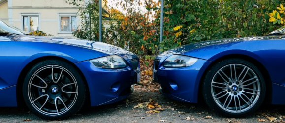

Hatte M-Fahrwerk mit Eibach Federn. Das sieht mit 18“ oder 19“ mit ensprechender ET oder Spurplatten gut aus und macht im Alltag wenig Probleme. Man sollte seine Fahrweise natürlich schon ein wenig anpassen.
Nun habe ich ein V3 drin und bin noch ein wenig tiefer. Geht auch, wird nächstes Jahr im Rahmen der Abstimmung bei Wolfgang Weber aber vielleicht noch mal geändert.

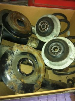

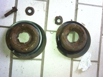

Mein Zetti war bis zum einbau der Eibach Federn vorne auch zu tief.
Bei der montage des Fahrwerks hab dann gesehen woran es gelegen hat.
Beide oberen Federteller durchgerostet sodass die Teller auf den Domlager aufgelegen waren.

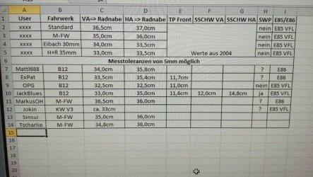

Es gab hier auch Mal ne schöne Tabelle mit den ganzen Höhen bei verschiedenen Fahrwerken ich glaube sogar noch mit den verschiedenen Fronten dazu finde es aber leider nicht mehr.
Meinen Beitrag, 2 Posts über Deinem, im ersten Link von mir, da ist doch die Tabelle;-)

Werte sind VA 34cm, HA 34,5cm ohne SWP. Da das Fahrzeug hinten tiefer kommt als vorne, bezogen auf deine Ausgangswerte, wird dir Front maximal 1cm tiefer oder sogar weniger wegen der anderen Schrägstellung des Fahrzeugs.
