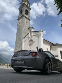

So, ich mag es mir nicht nehmen lasse, mich nochmal bei allen zu bedanken, die mir beim Thema Fahrwerk geholfen haben!
Einbau ist nun ca. 700 km her und ich bin super zufrieden!
7CBAD800-C3B1-41BF-A211-CF8802A979A1.jpeg6710B50F-EAF1-487D-9373-0B883F68E1BC.jpeg7DE3E981-3482-49A9-82FB-006384C10140.jpeg
Liebe Grüße
Sebastian
Einbau ist nun ca. 700 km her und ich bin super zufrieden.....
Ist doch Klasse wenn Du zufrieden bist.... Super wäre es natürlich wenn Du abschließend noch schreiben würdest was Du jetzt genau verbaut hast und bei welchen Höhenmaßen Du mit dieser Kombi jetzt bist. 😎
Auf den Bildern ist jetzt keine dabei wo die VR gerade stehen...... Schaut hinten schon sehr tief aus..... SWP hast Du jetzt nicht verbaut?
Das mache ich natürlich gerne!
Verbaut ist nun das Eibach-Fahrwerk mit 30 mm Tieferlegung vorne und hinten. Hinten ist das SWP verbaut. Hier habe ich am Anfang lange überlegt, ob ich das haben will, bin jetzt aber super zufrieden mit der Optik!
Zusätzlich ist die Spur vorne um 30mm und hinten um 40mm verbreitert. Habe ich auch mit den Teilen von Eibach erledigt und kann die nur weiterempfehlen! Die sind so schön verarbeitet, dass man sie kaum aus der Hand legen will und passen wirklich perfekt.
Zur Alltagstauglichkeit noch ein paar Sätze:
Es gibt bei mir im Büro genau eine Schwelle, bei der ich immer Bodenkontakt habe. Sonst auch bei Steilen Tiefgarageneinfahrten keine Probleme. Wenn ich mir die Front anschaue, habe ich auf jeden Fall ab und an Bodenkontakt, aber nie so, als dass es dramatisch wäre.
Und hier noch die Maße vorher/nachher gemessen von der Radnarbe zur Kotflügelkante:
VR: 35/34,5
VL: 35/34,5
HR: 37/35
HL: 37/35
Tiefster Punkte Mitte Front und Heck:
Front: 11/13
Heck; 22/19,5
Anzumerken ist noch, dass alle Stoßdämpfer wirklich vollkommen am Ende waren. Die habe überhaupt nichts mehr gemacht...
Bei weiteren Fragen jederzeit gerne melden!

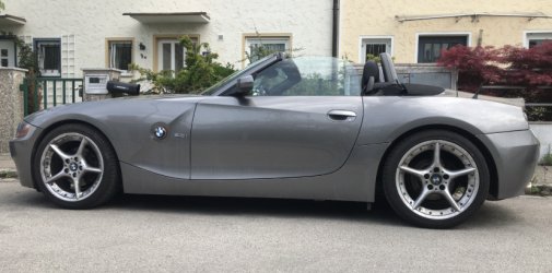

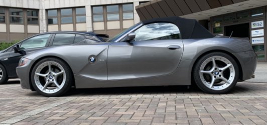

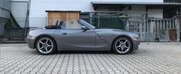

Und hier noch ein Foto vom Status quo. Bitte entschuldigt meine schmutzigen Felgen ;)

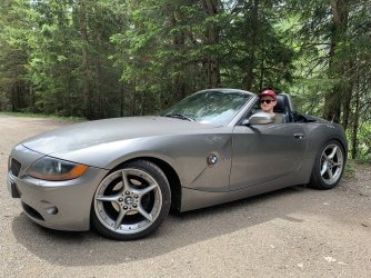

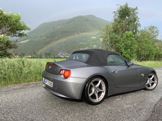

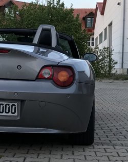

Und hier ein Paar Impressionen von direkt nach dem Einbau. Sobald mein Hagelschaden repariert wurde, gibt es wieder ordentliche Bilder...A5DEE272-5E34-4B39-B936-40837864C2E6.jpeg3EFB1D79-F8F8-4B5F-9A12-087756574146.jpeg15D06500-CCBA-4E88-A9C4-8F3109B3D34F.jpeg
