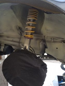

So weil ich nun alle grundlegenden Karossseriedinge und Achsen entrostet hattem hatte ich vor den Z3 nun von innen zu konservieren , damit ich nicht eines schönen Tages nur noch ein Häufchen rost in der Garage finde:O_oo:
Denn es hat bereits im Untergrund begonnen , ohne das ich was davon etwas mit bekommen habe :unsure::(
Naja zumindest war das, das einzige schlimme am Auto .......
Angefangen hats im prinzip mit der Zerlegung des Autos , damit man optimal an die Hohlräume kommt , das ist die grösste Aufgabe die am Längsten dauert......
Der Ralf hat im prinzip schon ein paar verschleiß trächtige clipse auf Lager die bei der Demontage kaputt gehen könnten .
Mike sanders bildet eine Fettschicht auf den Oberflächen und wird gelblich transparent mit der Zeit daher habe ich auch die Federbeine einsülzen lassen, da ich in der vergangen heit auf eienem Bilstein FW nur noch eine schwarze angefressene oberfläche statt silbrig verzinkt , durch Alltagsnutzung hatte -
Es ist ja im prinzip ein vaseline wachsgemisch , was sich mit aufwand wieder abwaschen liesse .
Ich bin froh das es solche leute wie Ralf gibt , die kompetent und mit Hirn und Hingabe seine Arbeit macht
Leider habe ich es veräumt Fotos zu machen wie Ralf mit den Sonden in die A säule unterboden und seiten Traversen am unterboden , Haube Front + Heck die Hohlraumsülze versprüht hat :(

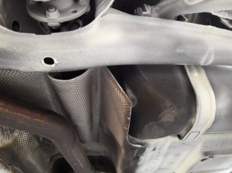

Ist auf den Unterboden auch Mike Sanders gekommen?
Mh, das gibt dann im Laufe der Zeit eine schöne Dreck Panade am Unterboden [emoji28]
Aber es schützt trotzdem das ist der sinn des fettes :O_oo:
Wenn ich vom Unterboden essen Wollte wäre es schlimm, so nicht :D

@pat.zet sieht das nur so aus, oder ist die eine hintere Koppelstange schon raus gerutscht?
Hallo
ja die Werkstatt die den Achsträger getauscht hatte, hatte auf einer seite den Koppelstangen halter nicht ordentlich festgeschraubt , den hatte ich bei Ralf dann fest geschraubt, hatte aber nichts mit dem ich den Stabi wieder in die koppelstange drücken konnte .......

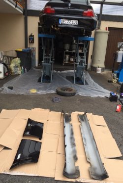

Die Spannung war groß, als Schwellerverkleidungen und Koflügel entfernt wurden - schließlich hatte ich nach all den Bildern hier im Forum die Befürchtung, in Spartanburg wären Ende der Neunziger Autos aus Eisenerz zusammengeschraubt und nur grob übergeduscht worden. ;)

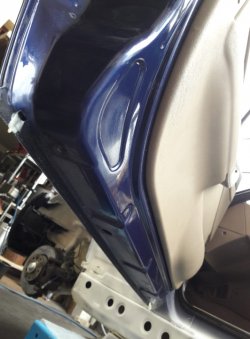

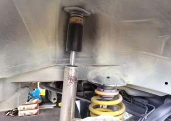

Im Weiteren will ich euch Bilder der Versiegelung zeigen, insbesondere Bereiche, die nicht in pat.zet's Bericht gezeigt wurden.

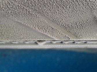

Nach dem Aufsprühen hat es erstmal was von Rauhfaser...

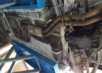

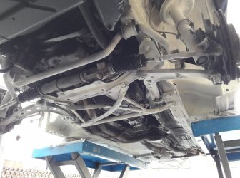

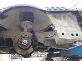

Unterboden und Radhäuser hinter den Radhausschalen:

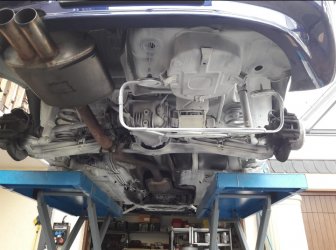

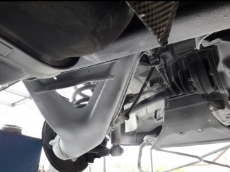

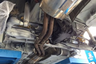

Die Hinterachse wurde innen und außen versiegelt.

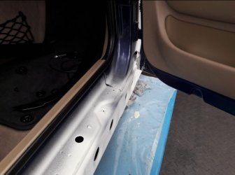

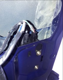

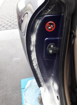

Die Bereiche um die Türen herum sind losgeschraubt und werden zum versiegeln abgespreitzt. So wird die Verbindund ideal geschützt.
Türen und Heckklappe wurden ebenfalls versiegelt:

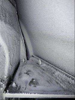

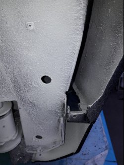

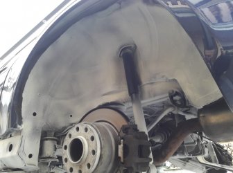

Das sind Einblicke in die hintere Ecke zwischen Hinterrad und Rücklicht, wo das Halteblech gerne rostet und zwischen Karosserie und Seitenteil:

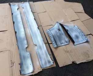

Pat.zet schrieb ja schon, dass die weißen Flächen gelblich-transparent werden...
