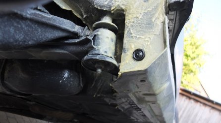

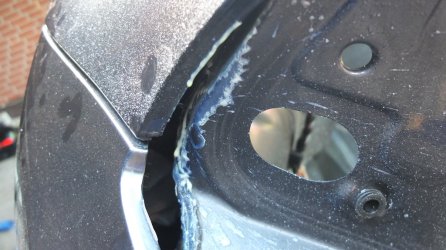

Ich wende seit ca. 30 Jahren das Fett von Mike Sanders an. Meine Erfahrungen sind durchweg positiv, auch wenn es nicht im Sprühverfahren aufgetragen wurde. So habe ich vor 2 Wochen den Fußraum auf der Fahrerseite damit konserviert: Die "streichbare" Variante mit dem Pinsel auftragen und mit einem Heißluftfön verteilen. Perfekt!
Früher war in in italienischen Coupes unterwegs, das war hart, schult aber auch. Seit dem bekommt jedes Gewinde einen "Strich" Fett ab. Selbst im Spritzwasserbereich ist es unglaublich resistent gegenüber Steinschlägen und Wasser.
Nachteil, wenn man es dick aufträgt: es tropft selbst nach Jahren noch aus jeder Fuge (und bei mir auf die Auffahrt). Das Entfernen vom Fett geht mit Silikonentferner ganz gut, ist dennoch mühsam.

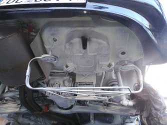

Da ich es selbst mache, und es kein Geld kostet, gehen ca. 3 Tage für ein Auto drauf. Der Zeitfresser schlechthin ist das Demontieren von Kleinteilen (da bricht immer irgendetwas ab).

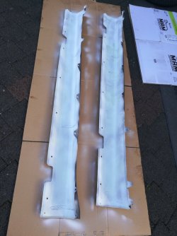

Das Material wird, wenn es auf dem Unterboden aufgetragen wird, natürlich schnell dreckig. Macht aber nix, ich hab die Fotos immer direkt nach der Arbeit gemacht 8-)

Dadurch das ich bei mir den gesamten Unterboden runtergeschliffen, alle Fugen mit owatrol Öl behandelt und dann mit Rostschutzlacken aus dem Korrosions depot gestrichen habe, sollte am Unterboden eine Wachsbehandlung ausreichen und nur die Hohlräume mit Mike Sanders geflutet werden.
Abgesegnet habe ich das zwar noch nicht aber das wäre so meine liebste Vorstellung da Wachs doch schon etwas mehr aushärtet und somit ein Arbeiten am Unterboden angenehmer sein sollte.
Zumal der Unterboden nun auch schon eine Wachsschicht von mir erhalten hat. Die Hohlräume habe ich bisher nur mit fluidfilm a behandelt.
Damit der erste Schutz gegeben ist.
Und natürlich sind alle schraubbaren Karosserieteile rückseitig mit Rostschutzlack und Wachs versiegelt.

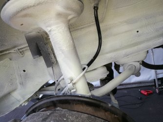

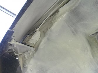

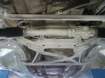

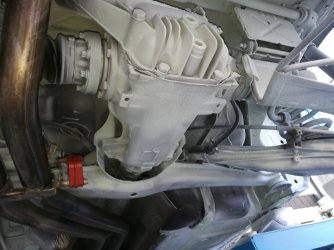

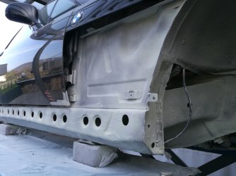

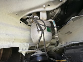

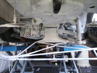

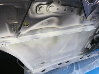

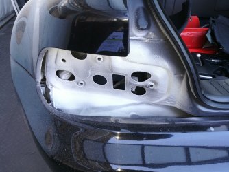

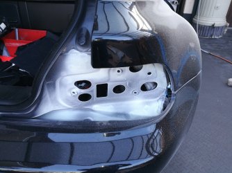

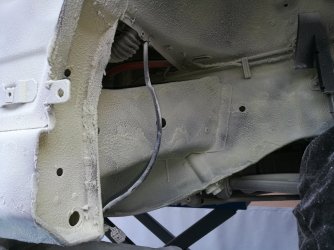

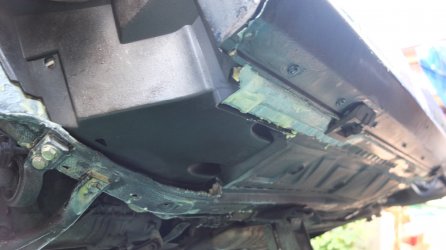

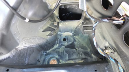

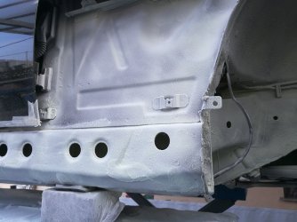

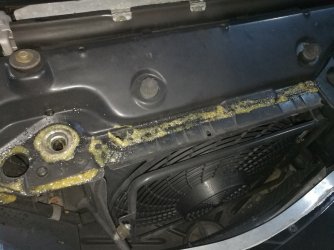

Ich habe es nun auch getan und meinem Zetti bei Ralf eine komplette Hohlraumversiegelung verpasst.
Es dauerte knapp 2 Tage und das Ergebnis ist schon Einmalig. Ralf hat sich alle Mühe der Welt gegeben um das Coupe mit Mike Sanders sauber zu versiegeln :thumbsup:
Ich poste nun einmal ein paar Bilder und bei jeglichen Fragen bitte melden. Saubere Arbeit!

Der Ralf macht sich da schon arbeit :thumbsup:
man sollte allerdings auch erwähnen das der " fettige" Mike, wenn er heiß wird, sehr viel ausblutet , das kann dann bei teuren hofpfalstern mal zu einem gewissen ärgerniss werden, wenn man auf einmal "Fetttürmchen " hat...........
Für Auto Putzfanatiker ist es der Alptraum weils dauernd irgendwo raus läuft , lässt sic aber mit heissem Spüliwasser abaschen .

Schönen Guten Morgen Zusammen :) :-)

So toll kann der Konservierer ja nun nicht sein wenn er vergisst den Aufpuff einzusprühen!
