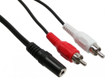

  3. Kleine USB-betriebene PC-Boxen unter dem Sitz oder sonstwo verstecken und vom rot/weiss Signal des Wandlers zu diesen kleinen Boxen gehen. Reicht völlig aus, wenn nur Navi-Ansagen übers iPhone kommen sollen, die Musikquelle aber weiterhin das Radio, CD-Player or whatever ist.
  4. Das rot/weiss Signal vom Wandler in das TV-Modul stecken (Pin 4 für Audio in und Pin 5 für Audio ground). Dann habt ihr nur Mono. Für Navi vollkommen ok, weniger gut wenn ihr das iPhone als Musikquelle benutzen wollt. Irgendwo gibts nen Anbieter im Internet, welcher besagt, dass er Videomodule von mono auf stereo umfunktionieren kann. Ich traue dieser Sache eher weniger und hab auch keine Quelle. Lasse mich aber sehr gerne vom Gegenteil überzeugen.

So habe jetzt auch mal kurz geguckt und war ganz verwundert das ich auch einen direkten Klinken Anschluss am V3 habe ^^
Iphone über Kopfhörer Ausgang und Klinke ans Zemex angeschlossen und siehe da.... Kein ton.
Erst etwas verwirrt aber dann fiel es mir ein.
Die Klinke ist nur für ein Mikrofon Eingang, wenn die freisprech Funktion genutzt wird. Also kein Audio Eingang. Deswegen kommt auch kein ton.
Wenn du das iphone über Klinke anschließen willst musst du das über diesen Runden multistecker machen wo jetzt der iphone Adapter drin steckt ;-)

Das bezieht sich aber auf das beigelegte Kabel...
Serienmäßig wird ja nur mit Klinke ausgeliefert... Die Klinke muss dann gegen den ipod Adapter getauscht werden.

Oha, muss ich gleich in die Verpackung schauen ob da noch ei Kabel drin liegt, Danke für den Hinweis.
Wenn das Kabel da sein sollte, sollte das Tonproblem in Verbindung mit Zemex gelöst sein.
Ich schau mal schnell :b
F1Schumi
"the one and only Blümchenpflücker" ©by rapidozzzz
Mitglied seit
19 April 2008
Standort
Absurdistan
BMW Z4 e85 M roadster
Es funktioniert :t:t:t
Danke nochmal für den Hinweis, an das Kabel konnte ich mich nicht mehr erinnern. Jetzt fehlt nur noch diese Kupplung
und dem Vergnügen iPhonespiegelung über RFK und Stereoton über Zemex steht nichts mehr im Weg :t
Danke nochmal an Marco für Deine grandiose Idee :t:t:t
