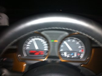

Neue Fotos, diesmal mit meiner Digicam. Leider trotzdem nich so dolle geworden.

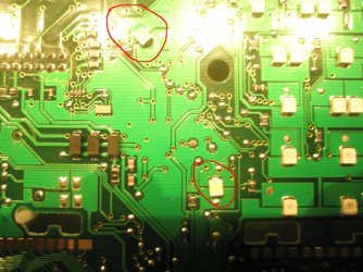

nabend

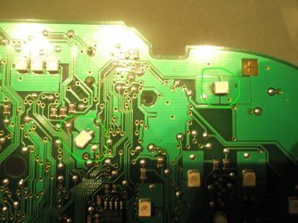

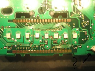

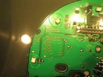

@ angel.aw: kannst du vll mal detailierte fotos von der platine machen. bei mir funzen einige led's nicht. ich vermute mal, dass ich so 1-2 led's falsch rum angelötet habe und wenn ich das richtig gesehen habe sind diese in reihe geschaltet. ich habe hier mal ein paar fotos gemacht auf denen die nicht funktionierenden led's (rot) und die funktionieren led's (grün) gekennzeichnet sind. hoffe man kann die kathode einigermaßen erkennen.
meine elektronikkenntnisse sind sehr eingeschrängt, aber wie kann ich die richtige seite durchmessen bzw. herausfinden?
achso und was hast du mit den unteren led's gemacht, welche horizontal auf die platine strahlen? (siehe "?" letztes bild)
hoffe mir kann hier wer helfen.

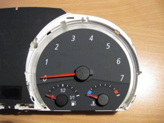

So,

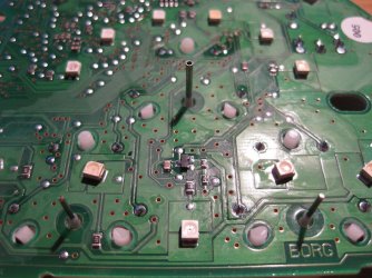

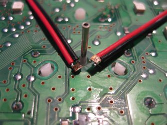

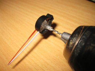

ich bin glaube auf eine verhältnismäßig einfache Lösung mit der Thematik der durchleuchteten Zeiger gekommen. Für denjenigen den es interessiert.
Man holt sich aus der Bucht Zeiger vom E46, die gibt es dort roh oder auch schon rot lackiert. Es sind 5 Stück. 2 Längere die man so übernehmen kann und 2 Mittellange, die gekürzt werden müssen. Es ist ein fünfter dabei den man nicht braucht (wenn man beim Kürzen keinen groben Fehler macht). Zum Beispiel mit einer Zange und anschliessenden Nachbearbeiten mit einer Feile.
Das Problem ist, dass diese nicht von der Achsaufnahme der Z4 Stellmotorachsen lang genug sind. Also ganz einfach. Achse "verlängern". Das habe ich mit kleinen Aderendhülsen gemacht, die einen Innendurchmesser von 1mm haben aber länger als die Stellmotorachsen sind. Diese, meinem Fall weisse, Hülsen auf eine Länge von 10mm abknipsen und hinterher an der Stelle wo Ihr die Zange angesetzt habt wieder etwas aufweiten. Dies geht mit der Selben Zange mit etwas Vorsicht sehr gut. Jetzt ist die "Neue Achse" aber natürlich im Durchmesser von 1 auf 1,5mm gewachsen und die Zeiger passen nicht mehr. Also mit einem 1,5mm Bohrer und sehr sehr viel Gefühl vorsichtig und langsam die Zeiger von hinten leicht aufbohren. Die Aderendhülsen werden mit Sekundenkleber auf die Motorachsen geklebt wenn Ihr Euch von der richtigen Länge überzeugt habt und dass die Zeiger auch auf die Hülsen passen. Der Klebstoff darf natürlich nicht in die Motoren geraten, aber dass sollte wohl selbstverständlich sein. Bevor Ihr zum Ende die Zeiger aufklebt überzeugt Euch erst davon, dass diese auch an der korrekten Drehposition sind. Vorher müssen wir aber noch irgendwie ein Licht Eurer Wahl (Meins war rot) von hinten in die Zeiger bekommen. Also bei zum Beispiel bei Leds.de SMD LEDs mit angelöteten Anschlussdrähten bestellen (ist dann auch was für die Grobmotoriker). Ob ich diese dann über einen zusätzlichen Vorwiderstand betreibe oder eine geeignete Stelle auf der Platine finde kann ich Euch noch nicht sagen. Aber Achtung die SMD LEDs nicht an 12 Volt anschliessen ohne einen Vorwiderstand. Die Anschlußdrähte kann man gut mit z. B. Heißkleber leicht fixieren und dann versuchen die optimale Position herauszufinden. Das ist recht mühselig, aber sonst werdet Ihr Euch hinterher ärgern weil die Zeiger im Betrieb während der Bewegung nicht an jeder Stelle gleichmäßig beleuchtet werden. Ich denke das wird die nervigste Arbeit hier sein. Da ich aber erst bei den grundlegenden Sachen bin und noch nicht fertig kann ich Euch dazu noch keine Erfahrungen mitteilen. Ach so, nachdem Ihr die Zeiger gekürzt habt müsst Ihr ggf. wieder weiße Farbe unter bzw. rote lichtdurchlässige auf dem Zeiger auftragen.
Bilder vom komplett umgebauten Tacho gibt´s wenn er irgendwann fertig ist (und natürlich nicht mies ausschaut :-)). Aber das kann noch dauern.
Bild 1: Ungefähre Position der roten SMD LEDs
Bild 2: Zeiger wie sie montiert aussehen, die beiden kleinen haben eine andere optische Erscheinung weil ich hier noch unten keine weiße Farbe wieder drauf gemacht habe.
Bild 3: Aderendhülse auf Achse geklebt
Bild 4: Zeiger wird aufgebohrt
Bild 5: kleine Zeiger bearbeitet
Frank

AW: How to ... normaler Zetti Tacho im M Look :-)
Und wie schaut es dann beleuchtet aus!?
Finde die Zeiger auf den erste Blick sehr "klobig", die org. sind so schön filigran!
Hallo Flo,
unten habe ich ja geschrieben, dass ich noch nicht fertig bin. Und wenn´s mir dann nicht gefällt werde ich diesen Umbeu auch nicht an meinem originalen Tacho durchziehen.
Dies ist ein reines Bastelcockpit.
Mit den klobig wirkenden Zeigen finde ich stimmt das bei den Kleinen. Die Großen sind ok. Aber wie immer: Alles ist Geschmacks- bzw. Einstellungssache.
Die org. Z4 Zeiger finde ich sehen sch... aus. Da hätten sie auch gleich Zahnstocher nehmen können.
Frank

nabend
Die abgerundete KAnte muss immer nach oben zeigen, bin ich der Meinung, bei jeder smd! Di unteren SMDs hab ich einfach hochkant mit ein wenig mehr lötzinn besfestigt!
Sorry, Fotos kann ich Dir ausser den ersten im Thread nicht machen. Müsste sonst mein eigenes wieder ausseinanderbauen.
Viel Erfolg

@angel.aw
ne so wie ich das auf den fotos von "hering" sehen kann ist das nicht der fall. einen fehler habe ich bei mir shcon gefunden
@hering
kannst du vll mal ein paar fotos mehr posten, so dass ich mal mit meiner vergleichen kann?

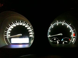

bin auch gerade dabei meine komplette Innenbeleuchtung in Rot/Weiß zu ändern (Bilder folgen am WE).

Hey Best,
ich lasse meins die Tage auf weiss umbauen.
Jedoch kannst du den Boardcomputer nicht machen, wie beim orginalen M-Tacho (LCD).
Bei mir wirds weiss jedoch wird der Bordcomputer schwarz/rot.
Hintergrund (schwarz) / Schrift (rot)
Du bruachst auf jeden Fall mehr als 10 Leds. Sind glaube ich um die 20 Leds.

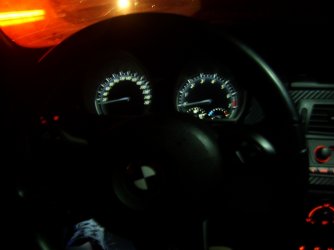

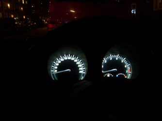

Sorry für die Qualität

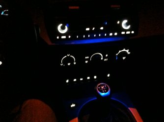

Hey kleiner,
mal ein paar Bilder von meinem . . . evtl. solltest du doch noch ein paar Rote LED´s drinnen lassen. Alles weiß schaut finde ich nciht aus.....
Ist zumindest meine Meinung.....und wenn du den Tacho eh schon zerlegst . . . . ich hab mir die Schalen lacken lassen!
Grüßle Seb!
