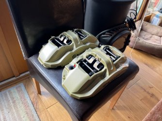

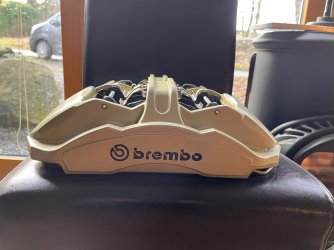

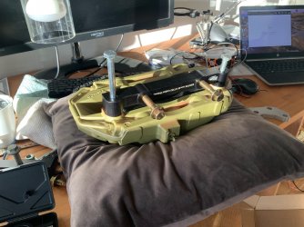

Ich habe mir das im Detail angesehen und die Bremssättel bei Autodoc bestellt. Es stellte sich heraus, dass es sich bei allen Aftermarket-„M2“-Bremssätteln um 340-mm-Versionen und nicht um 370/380-mm-Versionen handelte. Ich habe keinen Bremssattel eines Drittanbieters gesehen, der tatsächlich in 370/380 mm erhältlich ist. Mit Adaptern von Drittanbietern können Sie jedoch dafür sorgen, dass der 340-mm-Bremssattel 380-mm-M2-Scheiben unterstützt. Dies ist eine günstigere und leicht verfügbare Lösung.

Hast Du auch schon die Ridex bestellt?
Habe eben gecheckt, dass die letzte Artikelnummer auf die 340mm Scheibe verweist. Das lässt Zweifel aufkommen.

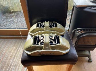

Frage in die Runde, hat jemand Erfahrung mit einer Brembo GT Bremsanlage für ein i35is ??
Ich habe die ABS-Version bestellt, bei der es sich, glaube ich, tatsächlich um die von Ridex handelt. Der Bremssattel in Gold ist es.

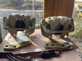

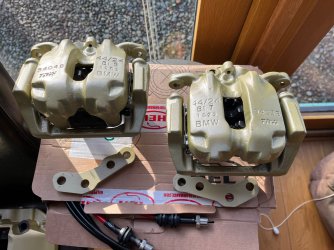

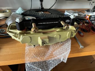

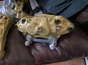

I have two questions:
Does the upper ball joint (upper whishbone connection) from the trailling arm also fit in the hole, where the lower whishbone is mounted, so I can replace the rubber one?
Wouldnt it make sense to have the adapter plate with threads in it, so you don´t need a nut? Then you could also use the orginial screws.

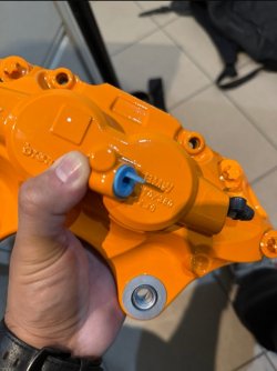

Da ich das orange Interieur "Design Pure Traction" am 35is habe suche ich schon länger orangene 370/380 Bremssättel.
Auf Seite 1 stehen folgende Teilenummern:
BMW 34 10 6 855 479
BMW 34 10 6 855 480
Nun hätte ich welche gefunden mit den Nummern:
BMW 34 10 6 875 655
BMW 34 10 6 875 656
Liege ich richtig, dass sich diese Nummer einfach geändert hat? Also ebenfalls PnP am 35is montierbar mit 370er Scheiben?
Ich habe bereits auf der OEM Bremsanlage Stahlflexbremsleitungen von Fischer montiert. Weiss jemand, ob die OEM Bremsleitungen bzw. meine Fischer ohne Änderungen am 370/380er Sattel montiert werden können?

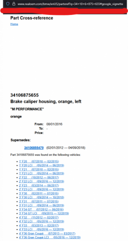

Wenn Du bei Leebmann die Nummern anschaust, dann sind die erster oben angegeben Nummern zugehörig zum M2, M3 und M4.
Bei Deinen Nummern handelt es sich um die als Zubehör erhältliche Performance Bremse für die normalen F3x Modelle.

Ich habe bei Realoem folgendes gefunden:
Verstehe ich das richtig, dass es somit auch 370/380er Sättel sind und die Nummer einfach ersetzt wurde? Macht irgendwie aber auch keinen Sinn, weil darunter stehen non M's respektive wie du gesagt hast wahrscheinlich Performance Sättel aber das wären dann 340er, oder? Die Sättel welche ich kaufen wollen würde sind effektiv mit 370/380 und Brembo bzw. P4.40 gekennzeichnet aber mit den unteren Nummern des obigen Beitrages.

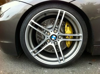

Ich hatte die 370er Performance Bremse mit original Leitungen.
Die Performance Bremse der F3x (also 3er und 4er Serie) hatte immer 370mm Scheiben.
Darüberhinaus gab es noch als aufpreispflichtiges Extra die M-Sport Bremse (blaue Sättel), wo man vereinfacht sagen konnte 6 Zylinder 370mm Scheiben, 4 Zylinder 340mm Scheiben (wir haben einen F31 330d mit 370mm M-Sport Bremse 😉).

Ich habe den Umbau 2013 durch Schmickler Performance durchführen lassen und das Fahrzeug 2015 gegen den 35is getauscht. Ich kann Dir beim besten Willen nicht sagen, was da für eine genaue Bezeichnung auf den Sätteln stand.

Die 370er bzw. 380er Sättel sind die von der "Schmickler" Performance Bremse.
