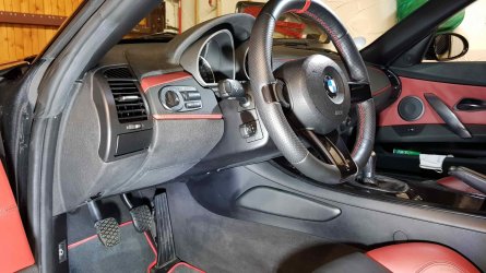

So, hat ne Weile gedauert.....aber nu isser drin. Boah, ich glaube ich werde langsam zu alt für diese Fußraumkriecherei ...und zu dick.
Ich habe hier im Forum irgendwann mal einen kompletten Nachrüstsatz gekauft. Als ich losgelegt habe, schön nach der Anleitung erstmal alles auseinander gebaut, kam auch schon die erste Überraschung.

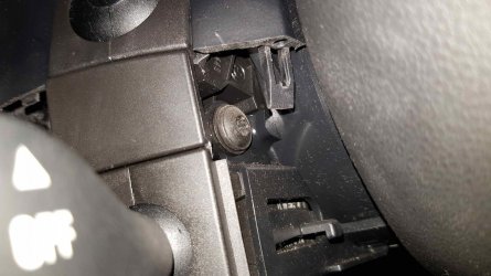

Beim demontieren der unteren Verkleidung ist mir dann auch noch ein Pin abgebrochen, den ich habe ich dann mit einer Stecknadel 0,8mm wieder angeflickt.
Falls ich die Verkleidung nochmals abnehmen muß habe ich an der Stelle der Rasthacken 2 kleine 1mm Löcher gebohrt, durch diese kann ich dann mit einem passenden Inbus die Hacken etwas zurückdrücken.
Aber letztendlich hat alles prima funktioniert auch die Verdrahtung im IVM Pin 39 dank dem Tip von @bezerker. Tempomat funktioniert auch prima-- wobei ich eigentlich keinen brauche --- aber haben ist besser als brauchen und nun ist er montiert.
