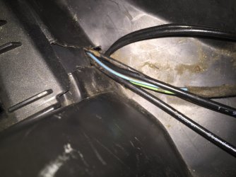

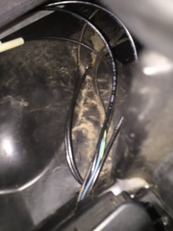

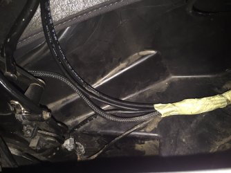

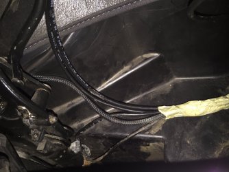

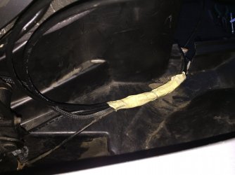

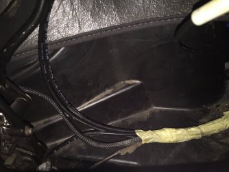

Auf deinen Fotos erkenne ich nicht viel. Ich kann dir aber sagen, dass ich das Loch für die Leitungen großzügiger ausgeschnitten habe und zudem noch die Kanten mit Klebeband abgestumpft habe (damit die Leitungen nicht scheuern können).

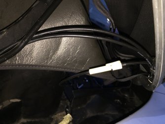

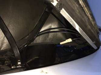

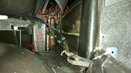

Die Kabel werden vom Verdeck weg gedrückt, oder einfach vom Scharnier durchgeschnitten (War erst bei Bernd??? so). Daran liegt es also nicht
Es besteht noch die Möglichkeit das die Notentriegelung teilweise betätigt wird, wenn das Verdeckt auf den Bowdenzug drückt. Check das doch mal!also so geht es bei mir nicht zu warum was mache ich falsch ?
