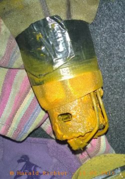

👍Hydraulikpumpe trockenlegen und sicher in den Kofferraum verbauen

So, heute ist die Pumpe nach rund 500km Anreise in den Kofferraum umgezogen. Kaffee fĂĽr mich und Eis fĂĽr Junior, dazu schnelle Arbeit, ich sage DANKE!!!!!!
Ăśbrigens, KĂĽhlwasserverlust ist gestoppt.... Deckel zu und gut!

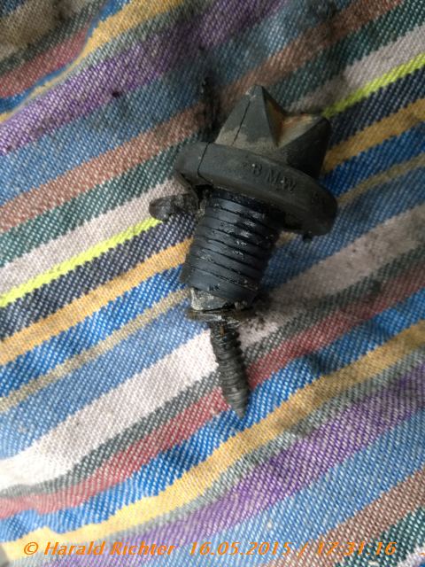

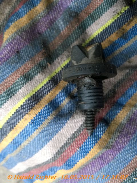

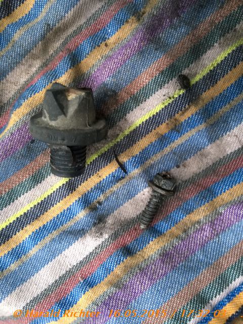

Das Dach vom Z4 von Gundula ging nicht, gestern Kontakt hergestellt, heute umgebaut.
Und was findet man so in einem Ablaufstopfen?
Diese Schraube gehört eigentlich zum Alurahmen / Verdeckrahmen. Es waren aber alle vorhanden.
Daher muss das damlas bei Dachausbau passiert sein, denn es war nicht die Erste Pumpe.
