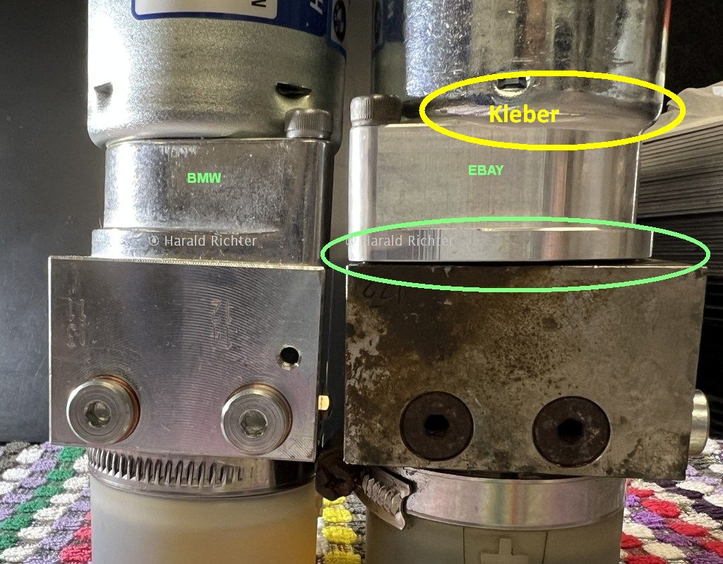

Und hier dein Reparaturversuch das Teil irgendwie abzudichten.
Der Grund ist einfach der nicht passende Flansch. Man sieht oben den kleinen Spalt zwischen rund und eckig. Das ging nicht weiter zusammen, obwohl die Schrauben bis Anschlag fest waren.
Ich ja froh die Schrauben wieder lösen zu können 😂
Nachtrag:

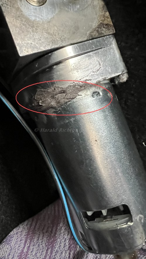

Da ich diese Chinakracher natürlich auch schon getestet hatte, auch hiervon noch ein Foto, wo der Spalt rechts gut zu erkennen ist.
Nach kurzer Zeit war diese Verbindung an meinem Testdach undicht.
Der Flansch ist zu hoch und geht einfach nicht in den Pumpenkopf rein. Auch mit Gewalt war hier nix zu wollen.
Und zum Thema Kleber (weißer Kleber in gelbem Kreis) sag ich auch lieber nix

Es geht mit eher um die Bauart des Motors.
Es sind immer die gleichen Mororen, die mit dem weißem „Lüfterrad“ ausgeführt sind, zu sehen unten am Motor an den ovalen Öffnungen.
Diese Motoren werden auch nicht zwischen ovalen Flansch und rundem Motor verschraubt, sondern lediglich verklebt.
Es gibt 4 Gründe diesen Motor nicht zu kaufen:
- Fertigungstoleranzen sind breit gestreut
- verklebt, löst sich gerne durch die mechanische Belastung
- der Motor ist allgemein zu schwach ausgelegt. Kann schnell an seine Grenzen kommen
- eine Rückgabe ist oft nur auf eigene Versandkosten nach China zu tragen

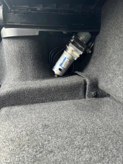

Nachdem ich wegen geplatzter Heckscheibe ein neues (gebrauchtes) Dach bekommen habe, wurde dann auch die Pumpe prophylaktisch in den Kofferraum verlegt.
Meine Pumpe und auch der Plastikkasten sahen aus, wie gerade verbaut.
Auto ist von 01.2004 mit knapp 265000km gelaufen

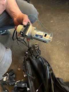

Nun hatte es mich bzw. meine Pumpe nach fast 15 Jahren e85 auch mal erwischt. :13worried (Naja, den kleinen R6 habe ich ja erst seit 1,5 Jahren in der trockenen Garage stehen. )
Wegen der anstehenden TWT wollte ich keine Experimente wagen und habe gleich den Profi angesteuert.
Was soll ich sagen - keine Stunde auf dem Hof und Zack war das alte durchnässte Rosteisen reanimiert und im Kofferraum zum trocknen verstaut! :t
Sagenhaft! Vielen Dank nochmals Petra & Harald :woot:
Heut auch eine kleine 500 km Ausfahrt gemacht und direkt mal beim Pixelrichter die abgesoffene Verdeckpumpe aus dem Regenablauf unsichtbar in den Kofferraum verlegen lassen.
ca. 45 min Arbeit plus quatschen und noch einige wertvolle Tipps zur Verdeckpflege mitgenommen.
Das war für mich ein sehr erfolgreicher Tag und ich bedanke mich auch auf diesem Wege nochmal beim Harald und seiner Frau Petra.
