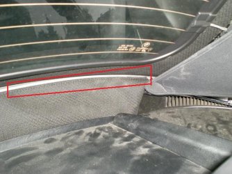

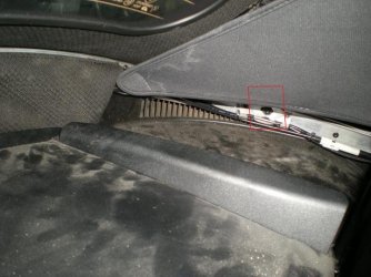

hab mal ein bild beigefügt, ich kann die nicht sehen, bzw. ich komme nicht von innen ran weil der verdeckstoff davor ist (siehe grüne markierung).
das was ich rot eingezeichnet habe, sind das alles schrauben die ich lösen muss?
Ich glaube Dach zu und dann zwischen den Kopfstützen unterhalb der Scheibe von drinnen sind ein paar Schrauben. Vorher den Windschott raus, sonst wird es eng.:d:d:d
AW: Hydraulikpumpe trockenlegen
richtig, Dach zu und mein Kumpel ist sehr schlank und gelenkig, das noch mal als Warnhinweis.
Mach aber auch mal den Verdeckkasten raus, da könnte dann vom Kofferraum aus auch was gehen.
@frank, der Verdeckkasten geht doch leicht raus oder?
Ich habe auch nicht alle Schrauben gesehen, aber geh mal davon aus das es all die rot eingezeichneten sind. Das sollten alles Karosserieschrauben mit Sechskant sein. Wenn es sehr hakt muß ich den Sattler mal fragen ob er seine Berufsgeheimnisse preisgibt.
HTH Wolf

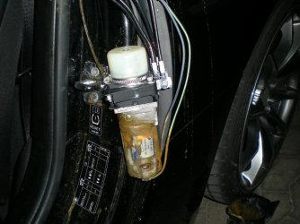

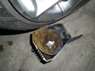

also ich habe eben meine pumpe ausgebaut und trockengelegt...
unfassbar was da für ein schlamm drin war.
habe alle kontakte trockengelegt und siehe da, als ob nichts gewesen wäre läuft die pumpe einwandfrei:7
könnte sein das die zwei unteren stecker kein kontakt (strom) mehr hatten und deswegen die pumpe gar nicht mehr angetrieben wurde.
also leute bevor ihr euch eine neue pumpe von bmw verbauen lässt und richtig geld bezahlt probiert es lieber selbst, vorausgesetzt ihr bringt etwas handwerkliches geschick mit, den das war echt nicht ohne, die zugänge zu den schrauben sind wie schon erwähnt echt besch...
hätte ich nicht gedacht das die pumpe wieder laufen würde, da sich bei mir gar nichts mehr getan hat beim öffnen vorher.
die schrauben an die ich nicht ran gekommen bin, sind hinter der rot markierten stoffabdeckung vom verdeckkasten, den kann man einfach abziehen, ist nur gesteckt.
dann kommt man ran.
also ich bedanke mich an Wolfzzzz, ohne seine anleitung wäre ich bestimmt nicht so weit gekommen.
jetzt noch morgen den abfluss aufbohren und alles wieder zusammen bauen.

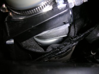

Nach dem gestrigen Dauer-Platz-"""" ist es nun auch um meine Pumpe geschehen. Beim Aufmachen hörte ich schon, dass die Pumpe sich müht, beim Schließen blieb der Kollege auf halben Weg stehen.
Hoffe ich bekomm das mit der Anleitung hier hin. Bin für heute erstmal bedient. :a

JUCHUU!!
So, damit bin ich hier wohl der erste, der seine Hydraulikpumpe herausbekommen hat ohne das halbe Dach zu zerpflücken :t
Ich hab letztes Mal den Deckel nicht abbekommen, weil da noch ein Klebeband drumrumgewickelt war. Das hält die beiden Teile zusammen und dichtet offenbar auch ganz gut ab. Dazu war noch Dichtmasse zwischen den beiden Teilen.
Dementsprechend gut sah die Pumpe innendrin aus. Absolut trocken.
Dabei hab ich auch mal geschaut wie die Pumpe überhaupt absaufen kann ...
... und das ist nicht so ganz einfach. Wir spekulierten über verstopfte Abflüsse. Dazu müsste das Wasser aber schon extrem hoch steigen und man würde es unweigerlich schwappen hören. In Kurven würde das sogar bis in den Kofferraum schwappen.
Die Abläufe sind also total egal.
Wie kommt das Wasser sonst rein? Die Hydraulikleitungen und Kabel sind nach unten herausgeführt und laufen einmal unter der Pumpe (außen) hindurch. Da läuft nie und nimmer Wasser hoch.
Aber da ist ja noch die Notentriegelung. Und genau da wird's spannend!
Die führt seitlich in Richtung Fahrzeugaußenseite heraus. Dann in Richtung Fahrzeugfront, also genau durch den Bereich durch wo das Wasser vom Dach abläuft.
Die Tropfen, die vom Dach runterlaufen, fallen nicht senkrecht runter während das Auto fährt, sondern sie fallen irgendwie.
Einige Tropfen fallen auf diesen Notenriegelungsbowdenzug und folgen der Schwerkraft ... sie laufen in klitzekleinen Mengen nach hinten in die Pumpe hinein.
Dort sammelt sich der Mist.
Tja, und nun? Ich bin noch auf der Suche wie man das am Geschicktesten vermeidet. Auf jeden Fall ist es gut, wenn man diesen Notentriegelungsbowdenzug aus dem Nassbereich heraus nimmt und anders führt.
Da setze ich auch an.
Leider kann man das sehr schlecht fotografieren und nicht gut erkennen.
Dooferweise heißt das für jeden Z4-E85-Besitzer: Wenn die Pumpe nicht mehr will, Deckel aufmachen, prüfen und notfalls trockenfönen.
Vorbeugende Maßnahmen folgen.
Anbei noch das Foto von meinem Dämmschaumstoff wie er auch aussehen sollte.

Ich finde nirgendwo bisher dieses Klebeband erwähnt. Ist wohl bei den anderen nicht drumrum gewesen?
... nu wird's komisch ... bei Wolfzzz sieht man im ersten Bild des ersten Beitrags wie der Notentriegelungsbowdenzug auch nach unten weggeführt ist - da läuft kein Wasser "hoch" ... das kam dort wohl vorne rein. kein Klebeband?
Das ist nun bei mir auch doof - hab ja mein Klebeband abgemacht - somit auch keinen SChutz mehr ... verdammt - also morgen nochmal ran.
