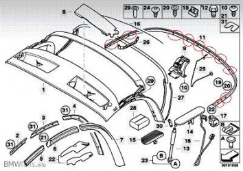

ach ja wenn man den verdeckkasten im kofferraum entfernt (vier schrauben) dann kommt man auch besser an die hinteren schrauben unten im bild und eventl. kann man auch besser an die pumpe wie vom innenraum.
müsste mal einer versuchen...
Wenn man nicht grad 1,90 groß ist, kommt so übrigens generell super an das Verdeck hinten ran. :t Verdeckkasten raus, und dann so in den Kofferraum setzen, dass man sitzend nach hinten zur Scheibe raus schaut. Nix für Leute mit Platzangst, aber funktioniert. :w
Habe den Fahrersitz ausgebaut. Ebenfalls 4 Schrauben + 1 Stecker. Erleichtert auch schon ungemein.
Ob man sich auch so drehen und wenden kann, dass man die Pumpe von dort hinten herausziehen kann ohne die Verdeckschrauben lösen zu müssen wäre zumindest einen Versuch wert.
