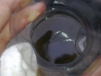

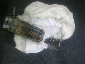

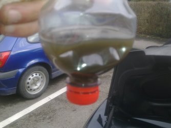

Hallo zusammen,
bei mir hatte die Hydraulikpumpe 2 Monate nach Umbau Rost angesetzt.
Dadurch hatte sie beim öffnen und schließen sehr stark geraucht und verbrannt gerochen. Das verdeck öffnete und schloss sich auch serh sehr langsam bis garnicht.
Habe dann nochmals Harald angerufen und um Rat gefragt.
Habe heute seinen Rat Folge geleistet und die Pumpe mit WD40 voll eingesaut und alles was rauslief in einer aufeschnittenen Flasche wieder eingefangen und dann nochmals durch die Löcher gelehrt.
Resultat:
Die Pumpe läuft wieder einwandfrei und das Verdeck öffnet und schließt sehr gut :) :) :)
An dieser Stelle nochmals vielen lieben Dank an Harald für den Umbau und die Hilfeleistung danach :).
Werde zukünftig alle 2-3 Tage das Verdeck öffnen und schließen und zudem alle paar Wochen WD40 durchschießen. Nicht dass die Pumpe nochmals Lust zum Rosten bekommt :D.
Anbei noch ein Bild von der Drecksbrühe die raus kam.
Beste Grüße,
Manuel

Hallo zusammen,
ich meinte damals gesagt zu haben "immer wieder mal das Dach öffnen, der Rost muss raus und der Motor ist ja noch feucht, da kommt wieder Rost", oder so ähnlich jedenfalls :) :-)
Prima :t
Resultat:
Wenn dann mal nix mehr kommt haste es geschafft :-)
Beste Grüße,
Manuel
Nachtrag zur Pfelge nach dem Umbau.
Ein Kunde hat seine Pumpe danach mit Teflonspray eingesprüht.
Im Nachhinein wahrscheinlich eine schlechte Idee. Der Dreck bleibt unter der Teflonschicht und kann weitergammeln. Dann lieber immer wieder mal den Motor laufen lassen damit die Kontakte auch eine Chance haben rostfrei zu werden und auch zu bleiben.
:thumbsup:
Manuel, vielen Dank für dein Feedback
Und einiges an der Dreckbrühe stammt sicherlich noch von der Außenseite der Motorengehäuses. Dem Rost hast du eigentlich schon erledigt..... :) :-)
