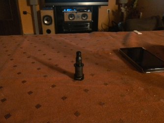

Das CDV oder Kupplungsdrosselventil verhindert den sofortigen Kraftschluss.
Durch die Verengung fließt weniger Hydraulikflüssigkeit und die Kraftübertragung wird verzögert umgesetzt.
Nach dem umbau wird das Schalten viel Flüssiger und die Kuplung greift sofort.
Warum ist es drin? Heute muss alles "Weich" sein
CDV ausbauen, den Einsatz wie auf dem Bild mit einem Imbus rausschlagen, wieder einbauen und
die Kuplung entlüften.
Kann man selber machen, aber zum Entlüften sollte man eine Bühne haben.
Gibt es noch einen Unterschied zwischen modifizieren und komplett ohne CDV.
Wenn der Einsatz mit dem Imbus entfernt wurde scheint die Öffnung ja ungefähr den Durchmesser der Hydraulikleitung zu haben.
Oder irre ich mich?
