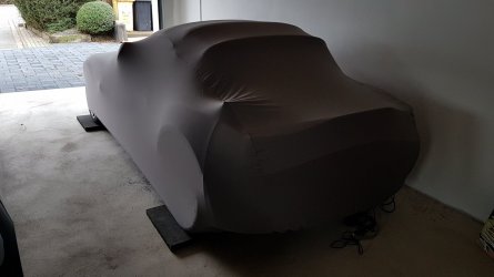

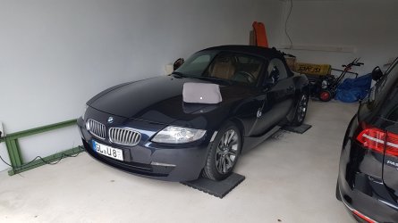

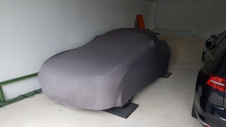

So, ab heute ist Winterschlaf angesagt....
Sauber gemacht, alles trocken, 3,5 bar in den Reifen, auf die Matten gestellt und den Schlafanzug übergezogen....

Warum steht der Wagen auf Matten? Was bringt das? Wegen Feuchtigkeit falls Regel in die Garage läuft?
Ich benutze zwei Zentimeter starke Styrodurplatten aus dem Baumarkt.... Kostet deutlich weniger als die Bautenschutzmatten und erfüllen m.M. den Zweck ganz genauso...😉
Das befürchte angebliche"ausleihern" der Reifen bei 3,5 Bar wurde aber auch nie beweisen.... Sondern einfach Mal als Frage in den Raum gestellt....😉
Die Hersteller geben den Druck frei ( zumindest bei meinem Dunlop sind glaube 3,7 oder so ähnlich als max angegeben....
Ich hatte diesen Tipp von einem Spezel..... Habe früher auch immer Standreifen montiert.... Bis er mir eines Tages erzählt hat dass seine Autos in der Winterpause immer einfach stark erhöhten Luftdruck bekommen....
Da es sich bei seinem Fahrzeugen durchwegs um sehr hochwertige Sportwagen handelt habe ich diesen Tipp nach kurzer Recherche im www bedenkenlos übernommen....😉
Die Styroporplatten sind aber nach einer Benutzung schon so gut wie im Eimer.
Die Fallschutzmatten taugen auch beim Schrauben öfter als Unterlage. Die halten auch bei guter Behandlung ewig.
