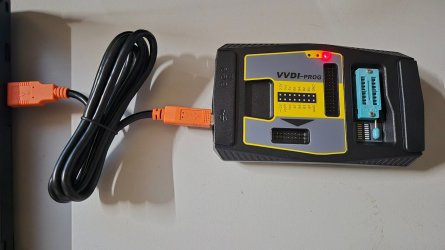

Eingesetzt wurde die o.g. Umgebung:
XHorse VVDI Programmer
Update 08/2025
In Kürze steht mir auch so ein System zur Verfügung.

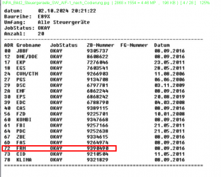

Also, wenn man in INPA sein Fahrzeug wählt, bekommt man im Popup ganz oben rechts "Funktionale Jobs".
Dann F3 gibt alle Steuergeräte aus. Das FRM hat bei mir 9204536, das ist eine ZB-Nummer aus dem FRM2. In INPA wird das Modul aber als FRM3R bezeichnet. Da bin ich mir natürlich ganz unsicher, wenn ich das auf einen 93xxx-Stand hebe. Die Codierdaten habe ich schon mal gesichert, falls ich sie mal brauchen sollte. Da nichts codiert wurde, könnte ich auch mit einer leeren Datei kodieren.
zbnummerne89-jpg.685912
Meine 30i Liste mit iStufe 2016 sieht so aus: FRM3 mit ZB-Nummer 9390490
Dann liege ich mit meiner FRM Version 9390490 einen Zähler vor der letzten 9390491 in der nachfolgenden Liste:

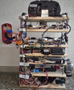

Z4-Tower :D
List of E89 components:
  • 1x red BMW Z4 E89 model 1:64 in front of the instrument cluster :D
  • Key slot & Start-Stop switch
  • ECU's:
    CAS, JBE, DC-DC, FRM3, N52 DME, DSC, EMF, MRS, KOMBI, CTM, SZL, Speed Sensor, ...
  • Instrument cluster
  • ELV emulator
  • 2x switch units window lifter & mirror control (LIN & Not-LIN)
  • 2x mirror motors (LIN & Not-LIN)
  • 2x window lifter motors
  • Environment temperature sensor
  • Coolant temperature sensor
  • Passenger airbag off switch & red control led
  • Hazard warning switch (E46 due to it's horizontal housing format)
  • LED dashboard for
    • driver & passenger LIN busses (blue)
    • mirror switches (2x red & green)
    • mirror heatings (yellow)
    • window lifter switches (4x red & green)
  • 5x2 CAN & LIN bus jacks for future diagnostics on the front panel
  • Switch cluster steering column SZL
  • N52 DISA 1
  • N52 Throttle housing Assy
  • Climate control unit
  • Integration of an interface for the trunk locking system
  • N52 DISA 1 actor
    (Drosselklappe :) :-))

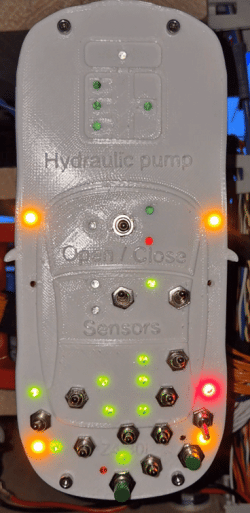

  • Foldable CTM Control Panel for all roof sensors and actors
    Hazard warning lights activated, roof fault on the right coupling: ;)
    CTM fully supported without fault codes (green box)

Und weil ich das Löten von Drähten direkt auf die FRM3-Platine ...
... für nicht optimal halte, habe ich mir einen Adapter mit 4 Mess-Spitzen gekauft. Der funktioniert in etwa so wie eine Wäscheklammer. 8-)
Von der Idee her gut, aber...
Leider funktioniert der aufgrund baulicher Mängel nur hinreichend schlecht. Die obigen Kontaktspitzen verrutschen aufgrund der falsch sitzenden Klammer auf der Platine, die auch noch durch die zu langen Schrauben beschädigt wird.
Kurzerhand habe ich die CAD-Software angeworfen, einen Trägerblock für die Abgreifklammer entworfen der auch vor den spitzen Schrauben schützt (dafür sind die je 2 Löcher gedacht), 3D gedruckt...
... und in die Messklammer eingeclipst.
Sitz, passt und funktioniert.

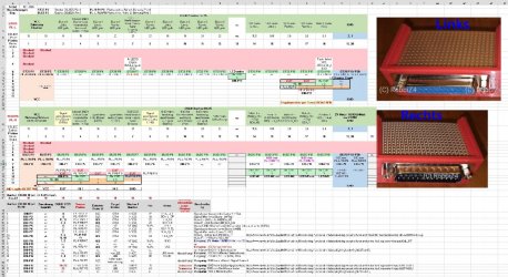

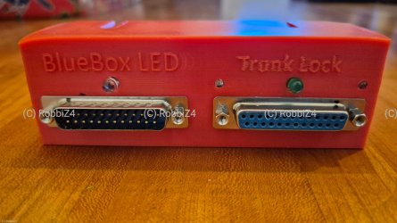

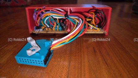

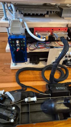

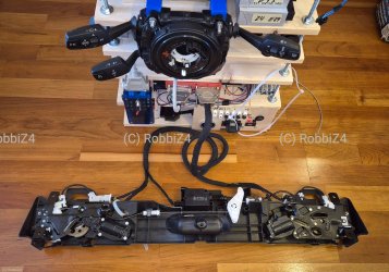

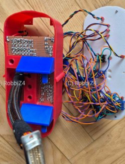

Integration des Kofferraumschlosses in den Z4-Tower​

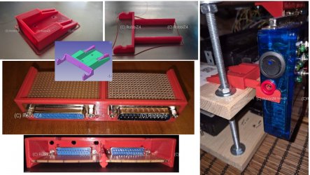

Step 1
Design und 3D-Druck
- einer Schubladen-Halterung für die "BlueBox zum Testen des Kofferraumschlosses"
- eines 2-fach DSUB Stecker-Interfaces für Schloss und BlueBox mit Platinenhalterungen
Step 1
Design und 3D-Druck
- einer Schubladen-Halterung für die BlueBox
- eines 2-fach DSUB Stecker-Interfaces mit Platinenhalterungen
bild1-jpg.709876

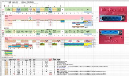

Step 2
Mapping der Steckeranschlüsse von Schloß, BlueBox, Z4-Tower sowie erforderlicher Pegel-Elektronik per Tabellenkalkulation als Verdrahtungs- und Löt-Vorlage

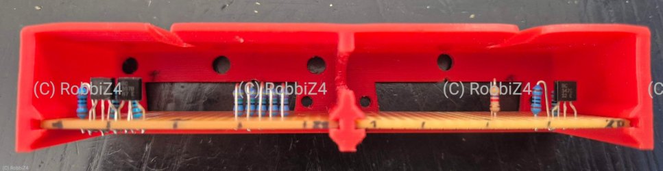

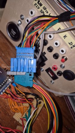

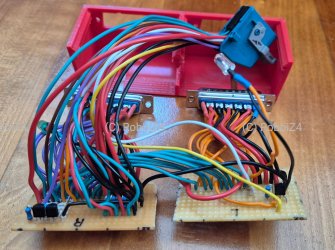

Step 3
Electronics and wirings
20260115_112636_cpr-jpg.709755
Fertigstellung:
Update:
Umbau der Schloßsteuerung von einer Transistorschaltung (linke Seite) auf eine 2-stufige Relaissteuerung aufgrund von zu "unscharfen" Signale am Transistorausgang, weshalb das CTM anfing zu "sägen". :) :-)
BlueBox-Anzeige beim Öffnen des Kofferraumschlosses (grüne LED's), während die Schließmotoren vom CTM verfahren werden:
BlueBox-Anzeige beim Schließen des Kofferraumschlosses (rote LED's), während die Schließmotoren vom CTM verfahren werden:

Ergebnis in INPA:
Vorher
1770827571706-png.712070
Nachher
Die ZUSB wurde aktualisiert auf einen Stand, der irgendwo zwischen der vorletzten und letzten Zeile der @db1sb Tabelle liegt.
