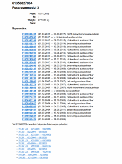

ETK E89:
Aktueller Preis:
ca 400€
Update 01/2026
Aktuell bei beiden Anbietern nicht lieferbar.

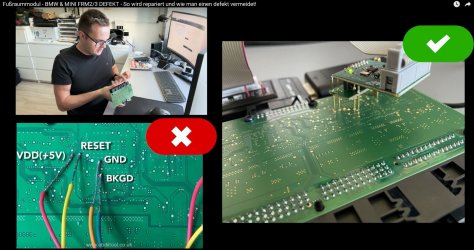

Zwischenzeitlich hatte ich die Möglichkeit, einem "FRM Reparateur" über die Schulter schauen zu dürfen.
Er befestigt die 4 Kontakte bzw. Litzen direkt auf der Platine, liest ein File aus (genaueres weiß ich noch nicht ), lädt das auf eine Webseite hoch (Tom van Leeuwen), bekommt eine Datei zum Download und speichert letztere in das defekte FRM.
Danach ist das FRM wieder funktionsfähig mit der "alten Codierung". Ein Update der Software ist dadurch nicht erfolgt.
Eingesetzt wurde die o.g. Umgebung:
XHorse VVDI Programmer

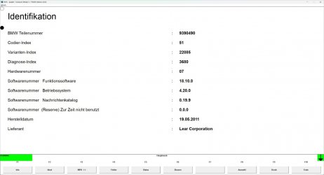

Ich könnte mal meine FRM Softwareversion dokumentieren:
2011 Bj, aber zwischenzeitlich mit einem mindestens partiellen Update versehen.

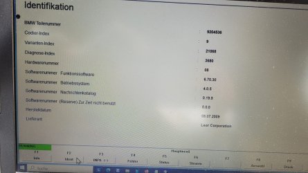

Mein E89 FRM mit einer abweichenden TeileNr:
Bei mir ist die Softwarenummer Funktionssoftware 6.70.30, Betriebssystem 4.0.5, Herstelldatum 8.7.2009, Lear Corp.
Wie die Zuordnung Softwarenummer <-> ZB-Nummer ist, habe ich noch nicht herausgefunden. Nur die ZB-Nummer kann man beim Flushen wählen. Ich habe also garantiert so einen Fail-Kandidaten.

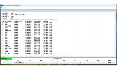

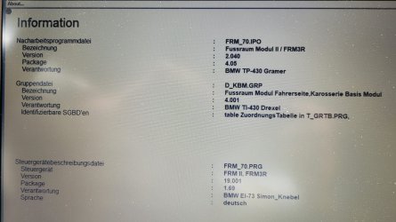

Also, wenn man in INPA sein Fahrzeug wählt, bekommt man im Popup ganz oben rechts "Funktionale Jobs". Dann F3 gibt alle Steuergeräte aus. Das FRM hat bei mir 9204536, das ist eine ZB-Nummer aus dem FRM2. In INPA wird das Modul aber als FRM3R bezeichnet. Da bin ich mir natürlich ganz unsicher, wenn ich das auf einen 93xxx-Stand hebe. Die Codierdaten habe ich schon mal gesichert, falls ich sie mal brauchen sollte. Da nichts codiert wurde, könnte ich auch mit einer leeren Datei kodieren. ZBNummernE89.jpg
