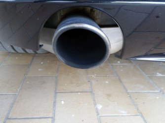

Ich hab mal eine Frage an alle Betroffenen. Gab es bei euch auch eine Rauchwolke nach dem Anlassen die in etwa so aussieht?
Nach dem Kaltstart ruckelt mein Zett auch leicht und das Auspuffrohr ist relativ schwarz:

ein leichtes ruckeln im Leerlauf ist völlig normal.
Wenn er etwas rust ist das meist ein Zeichen von Verkokungen im Einspritzsystem.
Fahr mal in die Werkstatt und lass eine Laufruhenmessung machen. Da siehst du genau ob evtl. ein Zylinder größere Abweichungen hat, und folglich ein Injektor nicht mehr richtig arbeitet.
