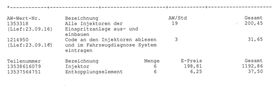

Beim 35i der Frau wurden mittlerweile die Injektoren getauscht. Seitdem kein ruckeln mehr, springt sauber an, so wie es sein soll.
Daher mach ich das jetzt bei meinemEs wäre ja überlegenswert, dass man jetzt, wo man weiß, dass die Injektoren verstopfen können, Liquimoly zumindest für die BISHER funktionierenden Injektoren zu deren Schutz einsetzt.
Beim 135i werde ich nun alle 10.000km das Mittel reinschütten. Kostet ja nicht viel.
Ja, da ja alle gleich alt waren und immer den selben Sprit abbekommen haben.
Was hat die Reparatur gekostet?
