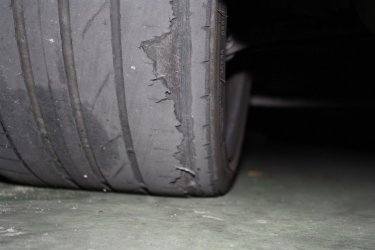

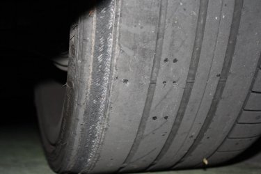

Hallöchen,
der Zetti ist letzten Monat 2 Jahre alt geworden und hat nun bei 45tkm den 3. Satz Reifen auf der HA drauf (wurden gerade ersetzt). Vorne ist der 2. Satz nun seit 3 Monaten drauf, dort das gleiche "Schadenbild". Der Reifen kann das ganze Jahr über gefahren werden, da wir auch im Winter 10-15° haben.
Es sind 225er auf der VA und 255er auf der HA (RTF) mit 10mm und 15mm Scheiben.
Fahrstil ist recht flott, gerne auch mal quer.
Ich hatte hier von der Möglichkeit gelesen, den Reifen zu tauschen (auf der Felge drehen). Habt ihr jemand Erfahrungen?

Wer gerne quer fährt, muss eben mit erhöhtem Reifenverbrauch rechnen. Die runtergeschruppten Gummis auf den Bildern kannst du natürlich gerne umdrehen. Das wird sich auf Fahrverhalten und Sicherheit auch nicht mehr auswirken, hätte aber durchaus einen gewissen Unterhaltungswert für das geneigte Publikum. So einen Schrott auf einem relativ neuen Fahrzeug sieht man schließlich selten. Ansonsten sieht die Lauffläche gleichmässig über die Verschleißgrenze hinaus abgefahren aus. Die Reifen waren schlicht zu lange auf dem Auto.
Dass die Innenseite sehr stark beansprucht wird, habe ich auch schon festgestellt und ein entsprechendes Bild meines letzten Reifens eingestellt. Du solltest mal checken lassen, ob wirklich alle Werte stimmen, vor allem Sturz und Luftdruck.
Schaden könnte es auch nicht, öfter die Lauffläche zu checken, denn DAS, was Du da zeigst, ist schon heftig und ich würde meine Reifen nie soweit runter fahren. Komm damit mal in R egen :eek: :o
edit: Moment, Du willst DIESEN Reifen nochmals drehen und weiter fahren???? Nicht Dein Ernst?

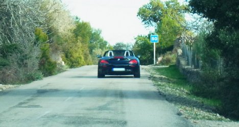

Vielleicht kann man auch schon etwas auf dem Foto erkennen. Für mich als Leihe sieht das nun aber nicht völlig abnormal aus.

Dachte schon du stehst auf Nylons, wegen der Fransen... Echt mal die sehen kriminell aus, wer damit fährt vor allem bei Nässe ist eben nicht mutig, sondern dumm...
Beim35is ist natürlich die Kombination von Drehmoment, Gewicht und der RFT Härte für die Pneu auf der Hinterachse mit dem original Sturz ungünstig, spreche aus Erfahrung:)
kann es nicht auch damit zusammen hängen, daß der Asphalt auf Mallorca eine andere Beschaffenheit hat und dadurch ein höherer Verschleiß entsteht?

Es sind die 19er 326M drauf, wie die von Snow-White. Die Fahrbahn ist hier deutlich glatter und rutschiger als in Deutschland. Wenn es wochenlang nicht """", dann bildet der Staub in Verbindung mit Wasser eine seifenartige Rutschbahn :t . Wenn der Belag mal recht rau ist, hat man in der Regel auch genügend Grip bzw. halte ich mich natürlich auch zurück, um den Reifen nicht zusätzlich zu belasten. Bis auf wenige Ausnahmen ist der Belag der Straßen wirklich im 1a Zustand.

Hatte auch das Problem, bei genau dem Reifen. Hab Fahrwerk, Achse, Sturz und Spur einstellen lassen. Danach war das Problem behoben...hat in Summe knapp 200 Euro gekostet.

Serie sind hinten ca. 2,3° Sturz, in Verbindung mit den Harten Flanken der RFT Reifen verschleißen sie
auf der Innenseite recht schnell :) Ein erhöhter Luftdruck erhöht diesen Effekt noch ;)
