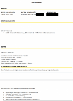

Der Mechaniker hat mir heute den Befund des Spezialisten zugesendet. Damit werde ich mal die ganzen Empfehlungen hier durchkontaktieren. Mal sehen, was rauskommt.
Für alle die es interessiert, hier mal ein paar Auszüge:
