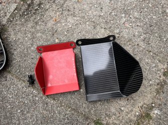

Der Einbau war mal so gar nicht einfach. Lag vielleicht auch daran, dass ein Spreizniet fehlte und wir ein wenig improvisieren mussten, dabei haben wir unter anderem auch das Originalteil ein wenig zerstört.

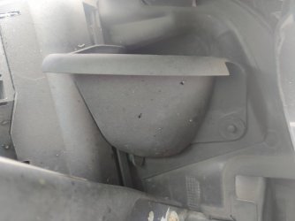

Ich habe gestern versucht das LLB zu einzubauen und hoffe hier Informationen zum Ein- / Umbau zu bekommen.
So sieht es bei mir aus. Wie bekomme ich das Originalteil ausgebaut und das LLB hinein?
Danke.
Ich würde mich auch über eine detaillierte Anleitung freuen. Gerne für blöde und Leuten mit 2 linken Händen. Habe mir das auch einfacher vorgestellt, habe jetzt gelernt: Man kann auch viel kaputt machen. :D Wenn jemand aus NRW das mit mir zusammen bzw. an 2 Autos (deinem + meinem) machen möchte, gerne eine PN. :) :-)
