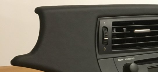

Nachdem ich gestern ja nochmal die Klappe und die Kniepolster gemacht habe, dachte ich mir... Mit den Lederresten die noch auf der Werkbank rumliegen könnte ich auch noch "schnell" die Spiegeldreiecke mitmachen..... Junge Junge war das eine Fummlerei bis die Gitter wieder sauber drin waren....🙄🤪🙈

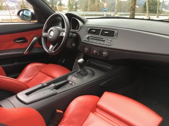

Heute wieder (fast) alles zusammengebaut.....alle beigen Kunstoffverkleidungen sind eliminiert...nur die häßlichen Gurtführungen am Standardsitz sind mir immer noch ein Dorn im Auge gewesen - da heißt es ja immer das der Sitz zerlegt werden muss um die zu demontieren.... :eek: :o
Also mal ganz mutig die Schraube oben gelöst...und...die Spange geht ganz einfach runter!! :thumbsup:
Darunter die untere Schraube für die Führung - auch die gelöst und die Führung kann einfach nach oben abgezogen werden - zumindest beim FL ist das so! 8-)
Dann sofort bei Leebmann geschaut - wollte die Chromline Spangen bestellen - die gab es aber wohl nie für den FL mit Standardsitzen... :(
Was bleibt mir also übrig.....LEDER... 8-)
Vorerst nur die Spangen...die Führungen habe ich mich jetzt erstmal nicht getraut...da da immer der Gurt drüber reibt wird weder Leder noch Farbe da lange halten...da die blöden Plastikteile über 25 Euro das Stück kosten bleiben die erstmal so...mit der belederten Spange schaut das jetzt erstmal gar nicht soooo schlecht aus...:whistle:
