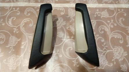

Wie ich schon dabei war habe ich mit auch gleich noch die Kniepolster vorgenommen.... Kommentar von meinem Junior.... Die MUSST du jetzt aber auch noch mit Leder überziehen sonst schaut das ziemlich ranzig aus.... Also da die 1000 Klammern entfernt und das Kunstleder runtergerissen und mit dem guten Nappaleder überzogen....passt...

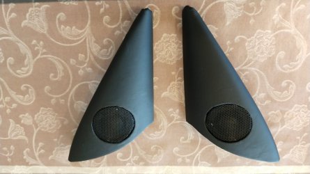

Schlechte Nachrichten von meinem Nappaleder Lieferant bei eBay... Die Qualität die ich verwendet habe ist nicht mehr lieferbar..
War nur ca. 1,1-1,2mm stark und damit sehr flexibel. Jetzt habe ich mit noch zwei Stücke für die A-Säule bestellt.... Die kam jetzt an und ist jetzt ca.1,5,mm stark und damit deutlich fester und steifer.... Keine Chance mehr für stärkere Rundungen ohne Naht....
Muss ich mir was anderes überlegen....
