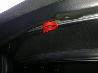

Sorry, aber bei mir hat auch das Dach entriegelt und die Scheiben gingen runter und es war dieser rote Stift draußen der hinten im Kofferraum links zu finden ist.

Soo...habe soeben nochmals in den Kofferaum geschaut.
Ist das der Stift:
Ist das so richtig?

Wenn die Verriegelung entriegelt hat, dann ist Totenstille.

Die Notentriegelung ist NICHT gezogen.
Somit ist die Diagnose "abgesoffene Verdeckpumpe" wohl realität :-(
