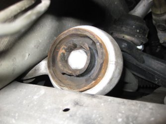

Hallo
Ich habe mir von ca 15tkm auch die Meyle Querlenker samt Hydrolager verbaut. Als ich mein Auto nun aufbockt und von unten kontrollierte fiehl mir auf, was ihr auf den Bildern seht. Die hinteren Gummi - Widerlager hatten sich gelöst, einen fand ich noch, der andere war verschwunden.
Dachte mir so schlimm kann es gar nicht sein, habe ja "zwei Autoleben lang" Garantie (siehe Meyle Homepage). Aber anstatt mir die Centteile (nur die Gummis) zuzuschicken erklärte man mir erstmal, dass die Querlenker nicht für Z4´s mit Sportfahrwerk seien, ich insofern keine Garantie habe wenn ein Sport-FWK verbaut sei.
Nach derzeitigem Stand der Dinge ist diese Aussage juristisch vollkommener Blödsinn! &: Meyle gibt selber eine BMW Original Teile-Nr. an und diese ist identisch mit der bei Real-OEM für mein Auto mit Sport FWK. Auch ist keine Einschränkung in Meyles Garantiebedingungen im Bezug auf das Fahrwerk vorhanden. Sollten meine Querlenker kaputtgehen freue ich mich schon von Berufswegen auf eine Auseinandersetzung mit dieser Firma, dass ist eine 100%ige Angelegenheit, hat mal selten.
Schließlich ist mein Problem gelöst worden und zwar weil mein Verkäufer mit unkompliziert einen neuen Satz Hydrolager geschickt hat bei dem jetzt die Gummis fehlen :g
Für mich unverständlich ist, dass Meyle nicht dazu zu bewegen ist, mir einen Satz Widerlagergummis zuzuschicken, zumal ich sogar bereit war, die Centteile zu bezahlen um die Diskussion abzukürzen. Kundenzufriedenheit produziert man so nicht!
Achja, ich habe jetzt die Lager hinten mit einem Streifen Panzertape versehen, damit ich die Gummis nicht erneut verliere.
mfG Zetti_231

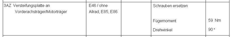

Hallo Jokin,
ich habe heute mit meinem Händler gesprochen und wollte die Schrauben bestellen. Er hat gemeinsam mit mir alle verfügbaren Infos durchsucht (u.a. TIS), aber nirgends gab es einen Hinweis das diese Schrauben getauscht werden müssen. Er ist sich absolut sicher das man diese Schrauben wieder verwenden kann.
Woher hattest Du die Info das man die Schrauben tauschen muss?

Hallo Jokin,
Sali
anscheinend kann dein Händler nicht mit dem TIS umgehen, sonst hätte er die Info gefunden. ;)

AW: Jokins Bastelecke - heute: Hydrolager der Querlenker tauschen
MfG
CPS
Das ist ja echt der Hammer, der hat echt lang rumgesucht. War allerdings der Teilemensch, vielleicht hat der zu wenig Ahnung. Er hatte die Versteifungsplatte aufgerufen, das habe ich gesehen!

die Schrauben werden zuerst mit dem angegebenen Drehmoment angezogen (fügen) und danach mit dem angegebenen Winkel Nachgezogen (90° = 1/4 Umdrehung). (Dehnschrauben, deshalb müssen sie auch erneuert werden)
MfG
CPS
Also wäre Nacharbeit kein Fehler... mhhh nochmal auf die Grube fahren.
