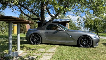

Die Radhausschale hat im Laufe der Jahre stark gelitten und die tiefste TÜV Einstellung des V3 (natürlich macht man zuerst maximal tief^^) hat da auch nicht wirklich Abhilfe geschaffen... deswegen zeig ich euch nur ein Bild, in dem die neue Radschale verbaut ist :D
Low is Life... joa aber im Zetti und vor allem in Verbindung mit der M-Schürze im Alltag echt schwierig... also musste Hochgeschraubt werden aber ein zwei Bilder müssen noch sein...
Im Übrigen: BBS CK002 8,5x19 ET35 Michelin PS4S 235/35/19... die tragen schon gut auf...
Danach gings dann Richtung Hoch weil mir zum Einen Fahrdynamik wichtiger als Optik ist und zum Anderen wir eine Waschstraße in der Familie haben die ich so nicht nutzen konnte^^...
Nach Hoch kamen dann noch Distanzscheiben drauf... 20/30er sollten es werden.... 'Stance' war extrem brutal und ich glaub der kleine Zetti konnte nicht bulliger aussehen aber mal wieder geschliffen... Im Endeffekt gingen die 20er nach hinten und vorne ohne Distanz...
Hier mal noch mit 20/30er Platten, wirkt auf Bildern immer anders als in Realität... (Kübel steht hier leicht schräg am Berg deswegen vorne so hoch...

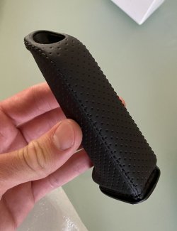

Wir haben für unsern Luftdruck-Kompressor einen Aufsatz, indem man in eine Dose unterhalb der Düse Farbe etc einfüllen kann. Durch den Luftstrom oberhalb der Düse entsteht ein Unterdruck in dem Behälter und durch ein Ventil kann geregelt werden, wieviel Inhalt des Behälters dem Luftdurchsatz beigefügt wird - ich denk jeder weiß, was gemeint ist. Dort habe ich einfach Wasser eingefüllt und das Ventil so eingestellt, dass ein ganz feiner Wasser-Nebel mitkommt. Ich kann euch nur sagen WIE GENIAL!!! Damit bekommt man wirklich alles aus jeder letzten Ritze raus (oke das klingt jetzt komisch...)
Naja wie auch immer - mir gings hier um mein Lenkrad das wirklich wunderschön ist ABER in dem gelochten Leder sammelt sich natürlich schon etwas über die Zeit an...
Vorher:
Nachher (war noch nicht fertig...):
Ich denke der Unterschied kann sich sehen lassen ;)

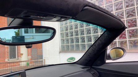

und ja... irgendwann musste natürlich der Punkt kommen an dem ich mal wieder komplett übertreiben muss, das wäre dann jetzt.
Zur Vorgeschichte:
Ich liebe die erweiterte New England Lederausstattung!!!! Türtafeln in Vollleder, A-Säulen, obere Abdeckung und Sonnenblenden in Leder. Finde ich in vielen Autos wunderschön aber im E85? -MEGA MEGA MEGA und sooo selten... Ich seh mich aber leider wie ich mich unterm Bett verkriech nachdem ich die Preise der Teile nachgeblättert habe...
Was BMW kann, kann ich... definitiv nicht so gut aber ich hab Kreativität, etwas Folier-Künste erarbeitet UND eine Liebe zu Alcantara Folie.... seht selbst ^^

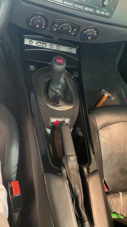

Was geht eigentlich mit den Lüftungsgittern?
Jo... also im Beitrag davor hat man ja gesehen, dass das Lüftungsgitter auf der linken Seite plötzlich in schwarz glanz ist... ich wollts einfach mal ausprobieren und finde auch, dass es extrem gut aussieht ABER auf der anderen Seite sieht natürlich das schwarz matt sehr clean aus, vor allem im rechten Eck zusammen mit dem Carbonleder, Alcantara und Türtafel...
...mittlerweile habe ich auch ein Facelift Lüftungsgitter für die Mitte bekommen und könnte dort die Blende vom alten Gitter draufklipsen und diese auch schwarz hochglanz lackieren? Natürlich muss dann auch die Blende des Radios in Schwarz Hochglanz und die Ringe der Klima Bedienung... was meint ihr dazu?
Aktuell tendiere ich eher zu schwarz matt weil es A: viel Geschäft und B: nicht so easy Rückrüstbar ist :D - auf der andern Seite hätte ich schon Bock^^

Innenraum Teil 3
Vorher:
