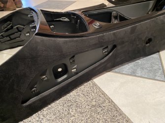

Klappbildschirm sah verheerend aus das sieht man auf diesem Bild (wenn man reinzoomed):
Und ich wollte eben, dass jegliches Plastikteil wieder frisch, schick und schön und vor allem in der gleichen Farbe ist. Ich hab mir günstig ein FL Lüftungsgitter geschossen, welches am Rahmen leicht kaputt war, habe dann nur die Blende vom alten lackiert zusammen gesteckt und vom Radio auch die Blende lackiert, sah dann so aus:
Am Navi Rahmen musste ich wirklich über Tage Füllern, schleifen, Füllern schleifen und eben immer trocknen lassen das war ein Riesen Aufwand aber letzten Endes dann wieder schick und schön:
Zudem habe ich noch die Türgriff Mulden schwarz matt, die Griffe selbst schwarz Hochglanz und die Kappe der dahinter liegenden Schraube in alcantara gemacht. Mir war es wichtig an einem Ort alle drei Designs zusammen zu bringen um ein wenig mehr Harmonie noch reinzubekommen.

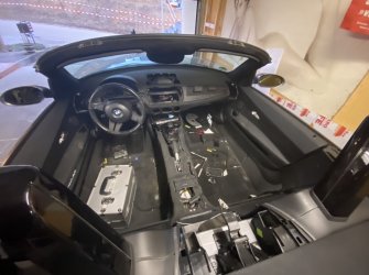

Im Innenraum selbst, sah es in dieser Zeit so aus:
Mein Fahrersitz wurde beim Sattler aufgepolstert, der war nach 290tkm komplett durch und an den Seitenwangen war eigntl auch nur noch Metallgestänge...
Zudem hat mir mein Sattler noch eine neue Carbon Sitzheizung eingebaut, diese habe ich dann ohne die dazugelieferte Steuerung/ Relais an den originalen Anschluss wie bisher angeschlossen und einen 10k Ohm Heißleiter als Heizüberwachung zwischengeschalten, funktioniert nun wieder über die Taste der Mittelkonsole, dieser OEM Look war mir sehr wichtig. Zudem haben die Sitze noch eine Kur vom Lederzentrum bekommen, mir würde keiner glauben wie viel schwarze Brühe da rausgekommen ist...

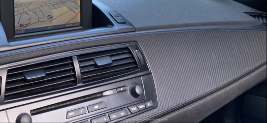

Im letzten Bild sieht man noch meine alte Hochglanz Dekorleiste... nun ja da ich alles in nächster Zeit definitiv nicht mehr auseinander nehmen möchte und ‚wenn schon denn schon‘ ein großer Faktor war, habe ich direkt noch meine Dekorleiste der Mittelkonsole sowie die am LSZ passend zur bereits vorhandenen Dekorleiste in Carbonleder mit Glattleder Akzenten beledern lassen. Ich hatte große Bauchschmerzen ob alles zusammen passt, vor allem eben weil das vorhandene Carbonleder schon ein paar Jahre aufm Buckel hat aber es passt perfekt, zumal durch den unterschiedlichen Winkel und Lichteinfall im eingebauten Zustand sowieso kein Unterschied zu erkennen wäre.
Alles harmoniert so wie es sein soll ich könnte nicht glücklicher sein!

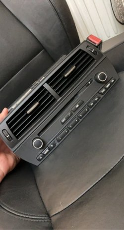

Gerade bei #eBayKleinanzeigen gefunden. Wie findest du das?
