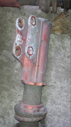

Ich musste jetzt wieder die Bilder der Dämpferkennlinien und der zerfressenen Uniballlager (Salzwasser) raus suchen, das ist aber am Handy gerade schlecht.

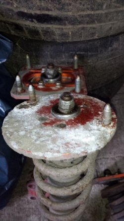

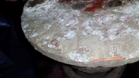

Hier jedenfalls mal Bilder aus dem Forum eines relativ jungen K-Sport FW:

Einen Verkaufsthread gab es auch erst vor einiger Zeit dazu, da sah das Fahrwerk auch nicht mehr ganz frisch aus.
Hier noch ein Zitat aus dem Subaruforum (https://www.subaru-community.com/impreza-gt-wrx-sti/fahrwerk/29564-k-sport-fahrwerk/) dazu:
Von K-Sport würde ich so dermassen die Finger lassen außer ich habe einen Polo mit 45ps und möchte nur die Strandpromenade entlang fahren.
Wieso sind die so schlecht? Nunja schaut mal selbst wie die einstellbaren Dämpfer so arbeiten... Diese Resultate stammen aus einem Test mit einem frisch ausgepackten K-Sport Set:
Lustig wirds an der Hinterachse wo ein Dämpfer zugedreht und der komplett aufgemacht wird und die Dinger dann immer noch einen großen Unterschied in der Dämpfung haben.
Fazit: Nichts für Ungut, aber wer daher kommt und K-Sport Fahrwerke als super toll und besser als KW, Eibach, Cusco, etc. bezeichnet, der weiß einfach nicht was er für ein Klumpf gekauft hat und hat sich von eloxiertem BlingBling anlocken lassen. Klingt bitter, ist aber so. Und was KW etc. angeht, da weiß ich zumindest woher das Zeug kommt. Wollt ihr wissen wo K-Sport, Megan Racing, D2 und XYZ Racing herkommen? Nachfolgend die Anschrift des Herstellers dieser Fahrwerke:
