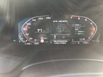

Wir haben das im G05 und im G29. Es handelt sich dabei um eine Funktion die den OPF schützen soll, sagt der Freundliche. Der OPF wird wohl bis 30 Sekunden nach Motorkaltstart aufgeheizt und innerhalb dieses Zeitrahmens kann das selbst beim leichten Beschleunigen auftauchen.
Hier ein Bild vom X5:
Hier ein Bild vom X5M50i:

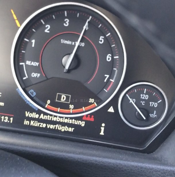

Nun parke ich immer vorwärts ein. Beim Rückwärts ausparken vergeht dann mehr Zeit und ich habe die Meldung fast gar nicht mehr. (Allerdings F36 (gleicher Motor) mit OPF). Beim G29 wird es sich die nächsten Tagen zeigen....
Die Meldung im Display hatte ich dabei auch immer.
Ich hab früher immer rückwärts eingeparkt, um einfach einfacher aus der Lücke wieder loszufahren.
Nun parke ich immer vorwärts ein. Beim Rückwärts ausparken vergeht dann mehr Zeit und ich habe die Meldung fast gar nicht mehr. (Allerding F36, mit OPF). Beim G29 wird es sich die nächsten Tagen zeigen....
