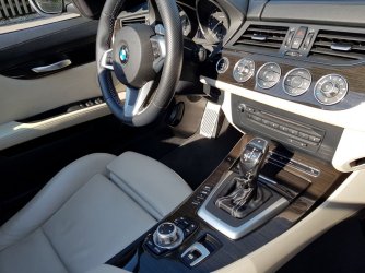

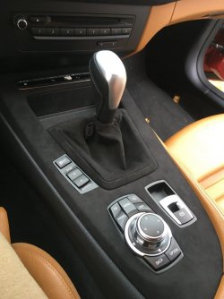

Meine Lösung, Schaltbalg vom manuellen Getriebe und der M-Performance Hebel. Ich konnte diese altbackene Anzeige auch nicht mehr sehen :) :-)

Hi Tony, sehe ich richtig, dass deine komplette Konsole mit Alcantara bezogen ist. Gefällt mir sehr gut. Klasse

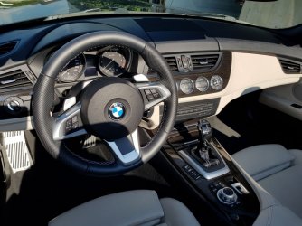

Hallo Nachdem ich noch zuerst die originale Wählerabdeckung benutzt habe(sah dann doch nicht so gut aus) benutze ich den
Wählhebel jetzt mit der DKG Grundplatte.Der grosse Schaltsack vom manuellen Getriebe gefällt mir nicht so...……..aber das ist ja alles Geschmacksache...….Gruss Roger

Done :) :-):) :-):) :-) Chromiumtech Schalthebel mit Schaltsack vom manuellen Getriebe
- sieht klasse aus - besonders im dunklen
- liegt sehr gut in der Hand
- das Silber passt gut zu den M-Carbonleisten
- obendrein noch knapp 100g Gewicht eingespart ;)

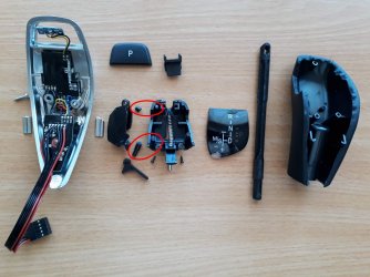

Leider ist das Teil so konstruiert, das man an die 2 Befestigungsschrauben nur rankommt, wenn die Blende mit einem Schraubendreher angehoben wird. Das Teil ist super verklebt, sodass ich mit meinen Kunststoffhebelwerkzeugen nichts erreichen kommte. :( Der Schraubendreher beschädigt die Blende bzw. den chromfarbenen Griff :thumbsdown:
Dann kommt man an die beiden silbernen Befestigungsschrauben und kann das Teil weiter zerlegen.
Bei meinem Griff warren 2 Kunststoffbolzen abgebrochen. Wenn der 1. Bolzen bricht wird´s hakelig und dann auch höchste Zeit etwas zu unternehmen! Reparatur hab ich wegen optischen Beschädigungen verworfen.

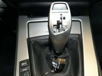

Der Griff nach dem entfernen der Blende. Man erkennt die darunter liegenden beiden Kreuzschrauben.
Der zerlegte Griff. Abgebrochen waren die rot markierten Kunststoffbolzen, die die Bewegung des Betätigungsknopfs (links neben roten Markierungen) zum Stift (rechts) weiterleiten.

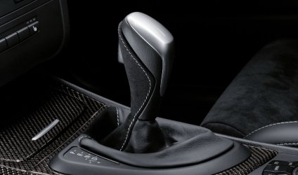

Nachtrag, der Hebel ist von der Baugröße absolut identisch. Durch das Alcantara fühlt der Performance Hebel sich wertiger an, auch optisch macht er eine gute Figur. Das abziehen des alten Hebels ist ein Kinderspiel. Auch wenn der Performance Hebel laut BMW nicht für den e89 vorgesehen ist passt er 100% und für 81 öre ein guter Kauf :t
Das kann ich nur bestätigen, was Marco da schreibt. Ich habe mir den für meinen E88 zugelegt und finde Optik und Haptik wirklich klasse. Sehr wertig. Das Abziehen des alten Hebels war allerdings bei meinem mit ordentlich Schmackes verbunden und brauchte jeden Mut es zu tun!

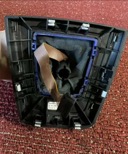

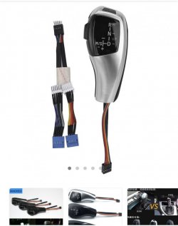

Aktuell ist bei mir der Wahlhebel verbaut erstes Bild

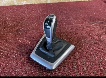

Ich würde gerne den vom DKG verbauen zweites Bild
Jetzt hat der Vom DKG mehrerer Pins und kein Gestänge
Bild 3
Hat das von euch schon jemals einer zusammen gebracht ?

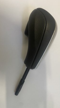

Ich weiß das es im Internet Alternativen gibt ! Mit Gestänge und Adapterkabel sieh Bild 4 aber die finde ich nicht so schön
Wurde so ein Umbau schon jemals erfolgreich vorgenommen ?
Grüße aus Österreich
