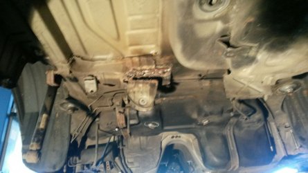

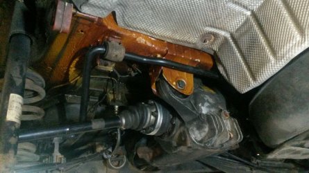

Es ist vollbracht. Mein Zetti fährt wieder und das gefühlt besser als jemals zuvor ;) Bin mega happy, dass es ohne Probleme geklappt hat. Der Tipp mit der e36 Halterung kam leider etwas zu spät. Aber nichtsdestotrotz sollte das ganze jetzt erstmal halten. Die Traverse, wie gesagt selbstgebaut mit einem Flacheisen, sitzt jetzt bombenfest. Die Halterung wurde dadran geschweißt. Am Ende noch alles schön versiegelt mit Unterbodenschutz etc. Habe noch 2 Fotos für euch. Vorher -> Nachher.

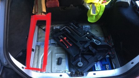

Hallo zusammen, ich reaktiviere das Thema mal wieder, weil ich gerade vor ner ähnlichen Problematik stehe.
Nach dem Lackieren wollte ich mal den Kofferraum richtig sauber machen, auch im Batteriefach und unterm Bordwerkzeug.

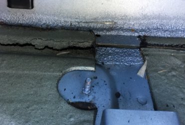

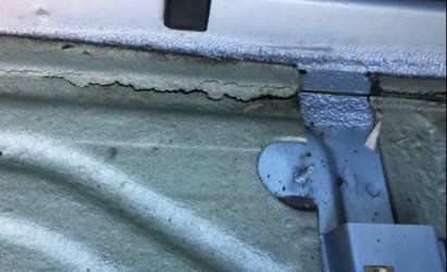

Mit schrecken habe ich nach entfernen des selbigen folgendes entdeckt:
37A76FAA-E886-400D-8165-8F2F3C12538D.jpeg DEA05E59-6324-45FF-B4BB-57B9A403D6FE.jpeg A6D30D20-312D-494A-A51B-AF58AD1CBFB8.jpeg
Wie man deutlich sieht, geht die Naht in Längsrichtung auf. Als nächstes werde ich diese Bitumenschicht (oder was auch immer das für ein Zeug ist) entfernen (gibts dazu Tipps? Heißluftföhn?) und schauen, ob ich noch weitere Beschädigungen entdecke.
Vor wenigen Tagen habe ich die Diff-Halterung noch von unten begutachtet, da war augenscheinlich alles okay, ich konnte keine Ausrisse oder ähnliches erkennen.
Nun muss ich mal zum Karosseriemann, damit der sich das anschaut. Schweißen muss er auf jeden fall was, im Zuge dessen denke ich natürlich auch über eine Verbesserung nach, möchte die sehr aufwändige Randy-Forbes-Methode aber vermeiden, weil mir dazu gerade die Kohle fehlt. Ich würde daher gerne erst mal den Diff-Deckel mit den zwei Befestigungsaugen (oder -ohren, mir egal ;)) verwenden, wie von Hell046 vorgeschlagen.

Im Roadster habe ich die Matte mitm Heißluftfön erwärmt und einem Spachtel abgeschabt. Rückstände dann mit Universalverdünnung entfernt. Ging ganz gut.
