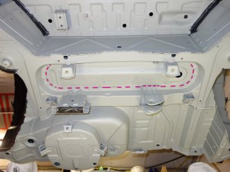

Ich würde das mit dem Hintergrundwissen an deiner Stelle aber nicht so belassen, wie es ist, da würde bei mir immer ein ungutes Gefühl mitfahren.
Wäre es vielleicht sinnvoll, den in deinem Bild gekennzeichneten Bereich (und ggf. auch auf der anderen Seite der Traverse) durchgehend mit einer Schweißnaht zu versehen?
Eine große Schwachstelle scheint ja zu sein, dass die Bleche in dem Bereich nur punktuell geschweißt sind, das ist der Leistung (die ja bei Dir auch noch höher sein wird, als in der Serie) offenbar nicht dauerhaft gewachsen.

Ich könnte mir vorstellen, dass das Teil durch diese Wellenstruktur formstabiler/Verwindungssteifer sein soll, das ist aber wirklich reine Semi-Amateuer-Physikflachzangenspekulation.
Ggf. würde es auch ausreichen, nur die "Stege", die auf dem Kofferraumboden aufliegen, mit ner Schweißnaht zu versehen (es würde als quasi eine gestrichelte Schweißnaht entstehen), das würde sicher auch schon deutlich mehr halt bringen, als nur diese kleinen Schweißpunkte und die vermutete "beweglichkeit" (sofern das tatsächlich der Sinn dieser Wellenform ist) würde dennoch erhalten bleiben oder zumindest nicht so eingeschränkt werden, als würde man durchgehend schweißen.
Aber das sollte sich ein Konstrukteur, Ingenieur, oder sonst weur zu äußern, dem das nicht zu schweur ist (sprich: der Ahnung hat) :D

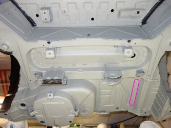

Ich weiß ja noch nicht genau, was bei mir los ist, da ich noch nicht auf der Bühne war. Von oben sieht man, dass die Verbindung im hier gekennzeichneten Bereich sich geöffnet hat.
Ob da nur die Schweißpunkte aufgegangen sind oder wirklich auch was ausgerissen ist, muss sich noch zeigen.
Bei nem flüchtigen Blick von unten vor ein-zwei Wochen habe ich nichts derartiges gesehen, ich hatte aber z. B. auch das Hitzeblech nicht ab.
Zur möglichen Stablisierung muss mir dann der Karrosseriespezi was sagen. In deinem Fall – wo noch alles ok ist – könnte ich mir nur vorstellen, dass die Verstärkung der Verbindung durch zusätzliche Schweißnähte schon einiges bringt.

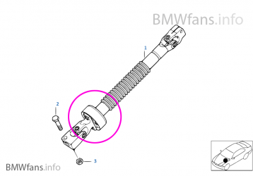

Wie sieht denn die Hardyscheibe deiner Lenkung aus? Beim Käfer kann das zB zu krassen Vibrationen führen!
Genau:-)! Ich hab sowas bei einem E30 gesehen, ich suche das Video nachher mal
Raus! Wäre aber die Lösung für die man am wenigsten am Blech machen muss! Lediglich die Schweißpunkte durchbohren...
Ich wusste ehrlich gesagt nicht mal, dass die Lenkung eine hat. Sitzt die hier?
Danke, das wäre interessant

und hier ein Bericht wie das Set installiert wird mit allen Teilen und Nummern die benötigt werden.
http://www.bimmerbrothers.com/z3-m-coupe-rear-subframe-reinforcement-part-1/#

Die Lenkungsverstärkung ist bei mir aus dem vollen Alublock CNC gefräst worden. War eine Zusammenarbeit mit einem Kollegen aus dem M-Forum. Die Maße kommen vom OE Teil. Gummi-->Alu...
Kann dir jeder Metallbauer mit den entsprechenden Maschinen für kleines Geld fertigen.
Das macht einem ja echt alles Angst. Sind alle Coupés betroffen?
Ich habe diese Stellen wirklich noch nie überprüft. Traue mich garnicht zu gucken.

es gibt zu viele Berichte und Reparaturen um das als Unwichtig ab zu tun. Bei den wenigen gebauten Z's ist die Häufigkeit meiner Meinung nach signifikant und als genau so wichtig zu sehen wie ein Pleuellagertausch zum s50 /s54/ s60 /s85/ s62.
Bitumenmatten an den wichtigen Stellen entfernen und regelmäßig sich den Difffhalter von unten anschauen.
