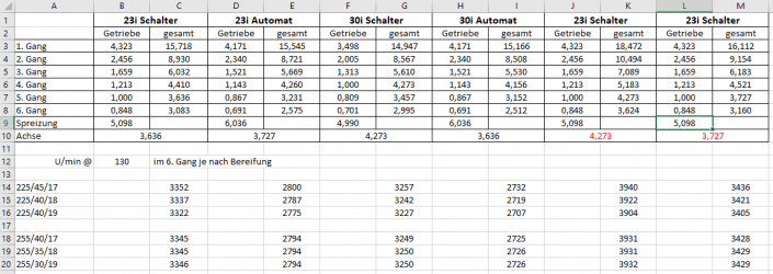

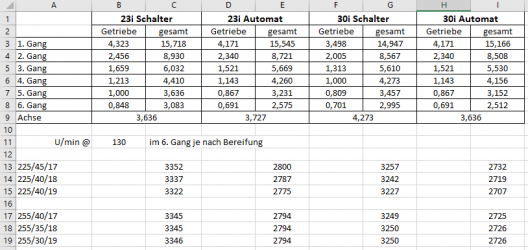

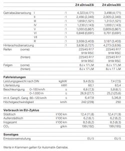

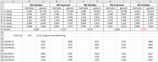

Hmm. Wenn man diese Angaben hier
nachrechnet:
So sieht man, dass
  • für beide Motorversionen der Automat insgesamt deutlich länger übersetzt ist (Zellen E8/I8 vs. C8/G8)
  • der Schalter in etwa gleich übersetzt ist trotz anderer Getriebe/Diff-Combo (C8 vs. G8)
  • die Spreizung der Automaten größer ist als die der Schalter
  • 23i Schalter und 30i Automat das gleiche Diff haben
  • 23i Schalter + (natürlich "versehentlich" :roflmao:) ein 30i-Schalter-Diff eine Autobahn-untaugliche "Rakete" würde :D
  • 23i Schalter + (ebenfalls "natürlich" versehentlich) das Diff des Automaten schon "spritziger" würde
Die Getriebe sind alle keine 5+E-Getriebe, sondern "echte" 6-Gang-Getriebe mit "sinnvoller", also "gleichmäßiger" Abstufung.
Das EXCEL-Sheet selbst darf man hier nicht anhängen.

Lt. GPS 134 Km/h bei Tacho 140.
Da sieht man mal wieder, wie ungenau bzw. verschleißbehaftet!!! die Berechnung des Radumfangs aus den Kenndaten der Reifen/Felgen ist. An sich wären bei exakt 2900,000U/min im Automatikauto 138,298km/h zu erwarten, wenn der errechnete Umfang stimmen würde. Real ist er halt kleiner ... sodass es dann 134km/h für 2900U/min werden &: :D:roflmao:

Der E61 hat auch ein anderes Diff (etwas kürzer), das wird zufällig (naja, die Ingenieure werden das schon so gewollt haben) durch die Bereifung mit anderem Querschnitt (und resultierend anderem Umfang, die Räder des 5'er sind etwas größer als die des Z4, 225/55R16 laut verlinkter Tabelle hat 654mm Durchmesser, 225/45R17 634mm) kompensiert. Die 18"-Bereifung des E61 hat in etwa denselben Durchmesser, sonst wäre sie nicht legal. Das größere Rad kompensiert das kürzere Diff.
Könnte man "im Handumdrehen" ins EXCEL einpflegen. Ist aber viiiiieeeel zu Offtopic &: :D .
