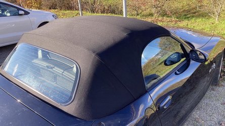

Als erstes habe ich das Verdeck gereinigt und imprägniert:

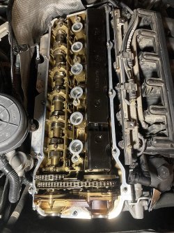

Dann kam die Ventildeckeldichtung; hat auch ganz gut funktioniert, auch wenn es ewig gedauert hat (wollte halt alles schön sauber und vorsichtig machen...). Nur beim ersten Zündkerzenschacht klebte die verhärtete Dichtung wie blöd, hatte ziemliche Panik, dass was in den Motor fällt :confused:

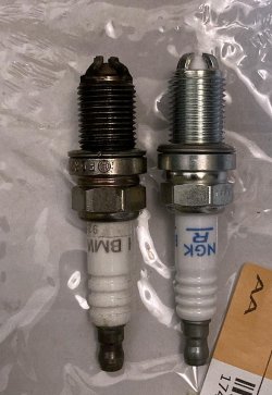

Zündkerzen kamen auch Neue rein, hier Vergleich alt und neu:

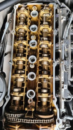

Der Motor sieht auf jedenfall so aus als ob er schön regelmäßig und in recht kurzen Intervallen neues Öl bekommen hat. Meiner wurde mit den langen Intervallen von BMW gepflegt und sieht schon etwas dunkler Inne aus.
Helfen hier Additive zum Reinigen? Würde meinen gerne mal reinigen/spülen. Der sieht innen nicht mehr ganz so frisch aus, wurde aber wahrscheinlich nicht besonders geliebt.
Ansonsten einfach so lassen und einfach ab so fort mit kürzeren Wechselintervallen arbeiten ginge auch, so mache ich es.
Würde ich auch so machen....

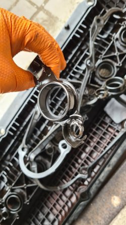

....zum Glück hatte ich das Problem nicht. Nur die Dichtungen (die der Kerzenlöcher ist regelrecht zerbröselt) hätte ich hochkant an die Wand stellen können. :whistle:

Schöner Anblick. Meiner ist recht braun :(
Da meiner vorher immer der Frau eines Niederlassungsmitarbeiters gehörte, vermute ich (Rechnungen habe ich nur von den "außerordentlichen" Arbeiten z.B. Tausch von Lenkung, Verdeckpumpe, Federn usw. bekommen) es wurde immer "schön" nach SI Anzeige gewartet.
Wenn das wirklich der Fall war, will ich nicht wissen was den verschlammten Motoren so wiederfahren ist....
Ich frag mich oft, was haben die Leute vom Inneren des Motors gesehen und wo soll die Reise hingehen und warum.
Ein bisschen Vergoldung durch die Longlifeintervalle stört technischerseits nicht. Das Castrol der ersten Longlifejahre (LL04) hat das gemacht.
Stören kann eventuell Ölschlamm an den falschen Stellen, wobei das bei modernen Ölen und jährlichen Wechseln kaum mehr Auftritt. Massiver Kurzstreckeneinsatz und sehr überzogebe Intervalle >25000km schaffen es dann aber wohl doch, auch trotz Nachkippen von Frischöl bei Ölverbrauch.

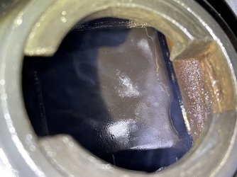

Bei mir sollen bloß die Ablagerungen weg. Da hat sich unschön Öl abgelagert. Sieht nämlich so aus.. habe Angst den Ventildeckel abzunehmen... :speechless:
Die Vorbesitzerin hat wie gesagt nur auf BC Meldungen reagiert :(

Ich glaube, du steigerst dich jetzt etwas zu arg in die Angelegenheit hinein. Das ist ein M54, der fliegt dir wegen dem bisschen Schmodder nicht sofort um die Ohren. Öl wechseln und fahren, fahren, fahren ...
Damit wirst du wahrscheinlich auch recht haben. Mal schauen wie ruhig ich sein werde, wenn die absoluten to do´s erst mal erledigt sind.
Ich denke auch das ein zu heftiges chemisches Lösen der Ablagerungen am Ende kontra sein könnten wenn sich der Dreck dann irgendwo ungünstig mit einmal sammelt um am Ende gar eine Ölbohrung verstopft und somit irgendne Lagerstelle nicht mehr geschmiert wird.

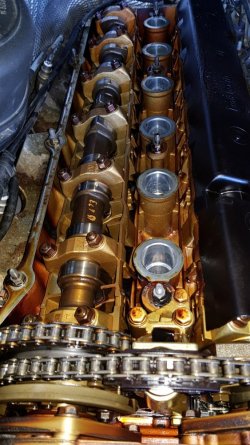

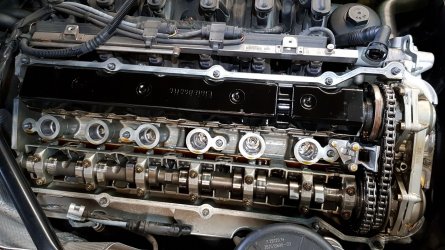

Meiner sah so aus, auch mit nem dicken Hefter als Historie immer bei BMW laut Checkheft gewartet, also die langen Wechselintervalle :( schön Goldig angelaufen, aber weit weg von verschlammt. Wichtig sind immer wie sehen die Nocken z.b aus ...sind da schon heftige Riefen drin oder ist die noch Spiegelglatt, ein klarer Indiz für Verschleiß und darum geht es ja am Ende, nicht weil es schöner aussieht :D

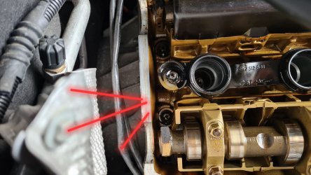

Bei 168tkm glaube ich war das, wo ich die Vanos gemacht hatte. Vorne gleich sieht man schön noch die bröckelige alte ausgehärtete VD-Dichtung am Schraubpunkt, das Zeug darf beim Lösen nicht in den Ölkreislauf geraten, auch keine kleinen Splitter!
Genau nur noch Plastik das Teil. :confused: ...und schon ging das Bröckel einsammeln los.
...aber beim Zetti kommt man ja selbst an den hintersten Schraubpunkt super ran.
Das sagt relativ wenig. Dort oben kommt nur selten Öl hin und es kann nichts geputzt werden. Das rostrotbraune Zeugs hatte ich auch, aber der Blick mit dem Endoskop (so weit möglich) hat mich beruhigt. Bei dir sehe ich es unten durchaus an der Kante (Auflagefläche VDD) schmodderfrei.
Ventildeckel ab und du hast Gewissheit. Ich habs gelassen und fahre gelassen.

Was denkt ihr was passiert wenn Brösel der VDD in den Kopf fallen, ggf. in den Ölrücklauf geraten?
Kommende Woche wird das Ölfiltergehäuse und im selben Zuge die VDD neu gemacht. Dann lunze ich mal auf den nackten Kopf :)
