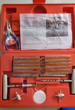

Also habe ich ein Reparaturset mit Dochten besorgt, wie es für Notreparaturen verwendet wird.
Passt super unter den Beifahrersitz und ein kleiner Kompressor aus eine Rep. Set findet im Kofferraum immer Platz. :D
Wenn das nicht hilft, dann halt der ADAC. 😎
