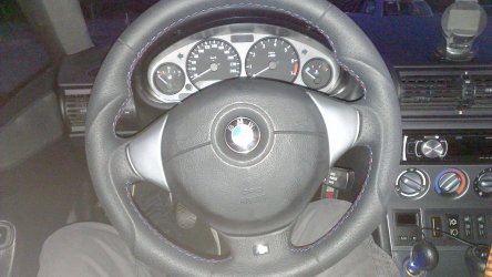

Hab gerade leider kein besseres Bild da. Originales BMW Lenkrad, aufgepolstert mit Lochleder und angepassten Griffschalen.
Ich bin über ebay auf den Händler gestoßen. Die hatten noch andere BMW-Lederarten im Angebot (vor Kauf per Email mit denen klären) . Austausch ging reibungslos (vorher fragen ob die das passende Lenkrad gerade da haben) und die Qualität ist super. Ledgilich die silbernen Zierkappen sind nicht komplett untergeschoben, da das Lenkrad aufgepolstert wurde (siehe Bild).
hier der Link: http://www.ebay.de/itm/Sonderangebo...E_Autoteile&fits=Model:Z3&hash=item4ab7eb061f
Kann den Laden guten Gewissens empfehlen, Leistung und Kundenfreundlichkeit war top (und der Preis sowieso).

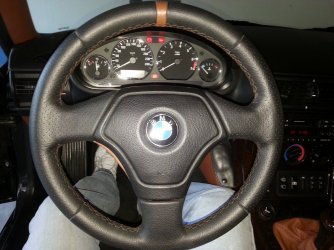

hier ist meins. habe ich selber gemacht und vom Sattler beledern lassen.
35cm Durchmesser. Airbag original und eingepasst.
