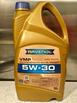

Welchen Motor hast Du in Deinem Mini? Fahre den Mini Cooper S Roadster und würde gerne Öl für beide Kaufen sowohl für den Mini als auch für den E85 2,2
Mini Cooper S R56 N14B16
Habe mal 10Liter bestellt [emoji1377][emoji23]

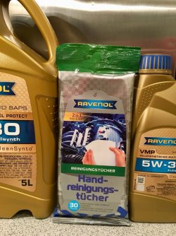

Boah,sogar mit CleanSynto Technologie.![]()
