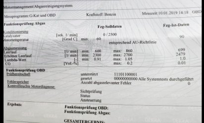

Habe ich gerade. Ist wohl abhängig von der Software. GTÜ (dort war der Twingo) hat wohl eher enge Toleranzen. Mein 2016er AU-Bericht aus einer freien Werkstatt sah 600-800 vor. Der aus 2018, ebenfalls eine freie Werkstatt, sah 600 bis sogar 860 vor. Schlag lang hin.
Sollte das Auto doch immer schaffen in dem Fenster zu sein.
